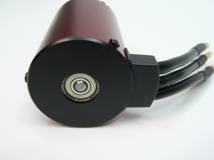

пришол двиг вот этот
при прокручивании вала цепляет в одном месте ротор за статор.
как его разобрать?
возможно крышки обе на клею или передняя на резьбе плюс клей.
подскажите кто знает.
Alezer
Спасибо за участие 😃
раскидал по быстрому, используя подручный материал (небыло времени чтонить серъезное сочинять)
Приблизительная инструкция:
скрутил пластины,
прикрутил к двигу, взял подходящую головку по деаметру вала (чтоб не болталась) придавил от руки съемник, потом взял строительный фен, и на малой мощности начал нагревать заднюю крышку (не сильно). после подогрева сделал один оборот болта съемника и начал греть дальше. раздался щелчек (крышка сошла с места) ну а дальше уже дожал съемником.
после снятия крышки выдавливаем ротор подходящим по деаметру штырем, упершись в вал (осторожно, не забываем о сильном магнитном поле. ротор имеет сильное желание вернуться назад 😃 )
похоже что цеплял ротор за остатки лака, да и обмотки немного не симетрично залакировали. в том месте где вывода, имеется смещение к центру почти на мелиметр. вот вам и дешовый мотор. позже как разберусь, отпешу чем дело закончилось.

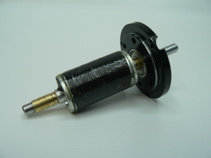

anmdoz
передняя крышка на резьбе… и похоже со временем в том месте протёрся-б один проводок обмотки …
а результат сдесь топик 77 - rcopen.com/forum/f129/topic119699/41
там и фотки обмотки проводка
После спуска на воду была развита фантастическая скорость - километров пять в час … После доставания лодки из воды было обнаружено, что мотор имеет бешенную температуру (градусов 100, наверное), немного подогрелись батарейки (градусв 35 С), еле теплый регулятор
video.mail.ru/mail/ye2000/KB11XLdefective
Причиной тому оказался оборвавшийся провод в обмотке мотора.
foto.mail.ru/mail/ye2000/motor_KB_11_XL

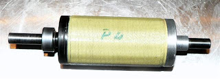

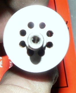

BERSERK80
статор
Ротор 4х полюсник
отверстия сквозные - похоже вентиляция магнита
обмотан + центровка с обоих сторон
  • подпружиненый передний подшипник
    не звук а сказка ,мотор просто шепчет !
    Немцы ,просто молодцы 😃
Магнит кажется не очень мощным , у кб и феаго сильнее липнет
ко всякой дряни ,
но мотор определённо моментнее , чем тотже феаго 8хл ,раза так в два
хотя кв примерно равен 2000
Задняя крышка мотора ,крыльчатка турбинки вентилятора и кожух
