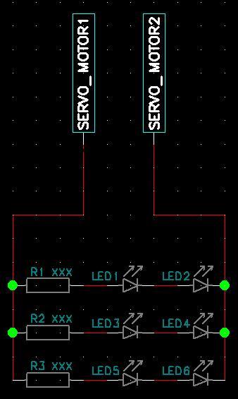

ЗЫ. В Вашем случае вообще можно сделать так попробовать (только измерить надо напругу на двигателе разобранной сервы, чтоб подобрать резистор для светодиодов): выпаять мотор и подключить вместо него спайки светодиодов с резисторами… щя попробую схемку вставить!
Цепочек может быть любое кол-во, лишь бы драйвера в серве выдержали по току.
Номиналы резюков подобрать так, чтоб диоды в нормальном режиме работали.
Поворотом потенциометра сервы меняем момент срабатывания.
Можно подключить параллельно с сервой газа - получим стоп-сигналы (если все правильно настроить.
ЗЫ. Если честно, я не проверял, что он работает, но я не вижу причин, почему бы могло не работать…
SergeyE46
в принципе работать будет, нужно только подбирать диоды с максимальным обратным напряжением не меньше 5-6В, иначе есть шанс спалить гирлянду (светодиоды чувствительны к обратному напряжению, при превышении выходят из строя. а контроллер сервопривода меняет полярность)
