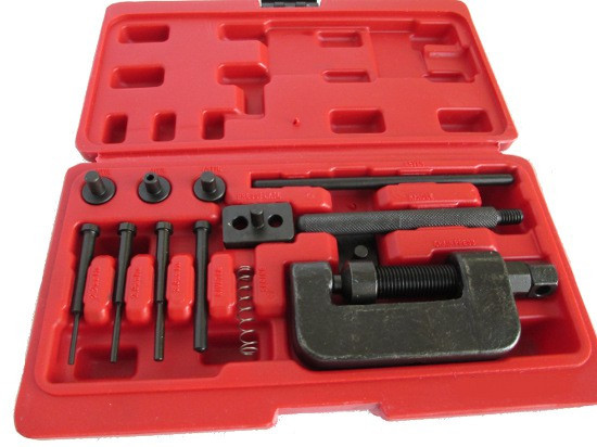

Приобрел вчера в ближайшем веломагазе выжимку цепи за 300р(мейд ин Тайвань). Мюгеновские пины выдавливает на ура 😃 Спасибо за хорошую темку:)
Итак…
Пины центральных карданов я выдавил на ура этой штукуевиной, а с колесными не справился 😦 Носик у выжимки сломался…

от себя хочу поделиться некоторыми находками. мюген и худи уже показывали, покажу другие. то что более надёжно на мой взгляд - это выжимка для мото цепи.
вот на амазоне со сменными жалами, много раз встречал, хорошие отзывы по этому набору, обычная его цена около 95 баксов без доставки. далее начал искать что то бюджетней, ну всё же 100 баксов это не хухры-мухры, нашел на ебее несколько вариантов, самый бюджетный с доставкой в Украину обходится около 60 у.е. тоже набор, по типу первого, но в среднем на 30 баксов дешевле, ну и последний вариант, достаточно массивный, ссылка это добро около 55 у.е. может кому то удобнее будет.

только что заказал себе данный девайс, не хочу греть и охлаждать, это не моё, да и молотком на соревнованиях махать не особо есть желание) размер внушает, 2, 3 мм поршни есть, так а меньше пины в 1/8 не установлены в костях, так что должно сниматься хорошо.
У моей (самодельной) выжимки, винтовой шток имеет с торца отверстие в которое вставляю новый пин, получается им же и выпрессовываю старый и он же сразу входит в свое место, потом еще другим пином дожимаю новый на место. Ни чего не ломается и не перекашивает. Если нужно вечером могу сфоткать.

приехал мой инструмент, так называемая “выжимка”. не знаю почему, но у меня наворачивается слово съёмник) вообщем, на вид достаточно увесистое, в меру большое, 13мм диаметр главной резбы, винта выжима. всё смазано маслом, что не особо мне подходит, чуть протёр спиртом, после обезжирю всё, и ручку покрашу, резьбу смажу солидолом. как буду перебирать модель, а это надеюсь в ближайшее время, то сниму видео, как этот инструмент на практике)
