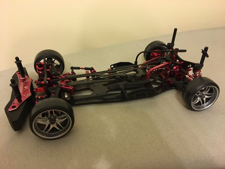

amethan
Трубочка на антенне позволяет меньше “теребить” саму антенну.
На своих модельках я стараюсь размещать трубку антенны, как на фото внизу, вдоль деки модели.
Это красиво, меньше мешает, позволяет не делать лишние отверстия в корпусе.
