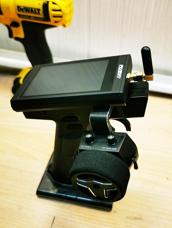

Но… вся фишка в Нубле… Это руль налево!!! Это ппц как важно для меня!!! Я не левша, но именно колесо слева, это огромный плюс для меня!!!

Вот что даёт выход под внешнюю антенну на пульте…
Вы можете оперативно сменить антенну(поставить патч), или напялить на неё отражатель (“компактпараболик”) и тем самым получить увеличение дальности связи почти в полтора-два раза!
А ещё, можно сделать активную антенну (со встроенным усилителем на пару ватт) и запитать её от пауэрбанка пульта…

не понимаю почему ее снаружи убрали и засунули лентой в корпус…
Я тоже этого финта не понял. Корпус то металлический!

Повторюсь - имея разъём, можно прикрутить всё что душе угодно! Вот эта чем тебе не нравится? Всего 2,5 см высотой. Метров на 350-400 хватит уверенно!
Тут такое дело, что если ты гоняешь перед носом (не дальше 50-100 метров), как это происходит у большинства авто/лодочников, то можно вообще ничего с аппой не делать. А вот если поедешь на машинке по камере далеко, да завернёшь за угол, вот тут то и поймёшь, что такое мощный передатчик! (Если будет возможность сравнить) А тож ведь пока добежишь до машинки, её уже может и не быть на месте! Подберёт кто нибудь!

Кстати… а сколько децибел выдают эти направленные антенны???
Вспомнил, что на рутере менял антенны с 5 на 8. Так там палка приличная была))) см 30.))))
Да, хочу мощность аппы с немалой дурью.
Пс. Корпус то металлический, но антенна в стоке стоит на пластмесске,тоесть уже на выходе “металла”.
Вот думаю может толстенную медную пластину вставить, вместо стоковой наклейки. Иолстее наклейки. Примерно 4мм.

Oleg31
BEAST1981:
Короткая (2,5 см) пипетка около 2 дБи, длинная(9 см) от роутера около 2,5 дБи, длинная с параболиком около 7,5-8 дБи, патч около 9 дБи.
BEAST1981:
С реальными 5 дБи, палка будет около 20-25 см. На реальные 8 дБи длина палки около 50-55 см!
BEAST1981:
Если бы вы хоть немного понимали в антеннах, думали бы по другому!
BEAST1981:
Да ну на! Антенна должна быть настроена! И толщина металла здесь вообще до фени!
