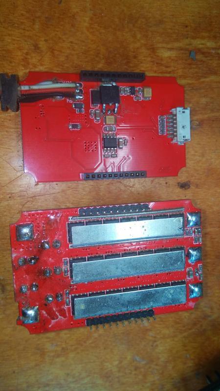

вот он в раскрытом состоянии к сожалению только внутренняя сторона i189.photobucket.com/albums/…/Picture2022.jpg , провода 12awg, сопротивление 0.00075 Ohms ,
а вот fvt 180a в раскрытом rcopen.com/files/5ac0a8a499707300776a8122 , провода толще 10AWG сопротивление ? , Continuous 180A, burst 1260A. сделано на внутренней стороне более серьезно - теплоотводящие пластинки
а вот www.skyrc.com/TS150A_ESC 150A/950A - провода 12AWG, сопротивление поменьше 0.0002ohm , т.е. железно лучше переносит большие токи, чем vxl3s.
по опыту знаю - мотор 4270 2400kv 160А и рег TS150A жили вместе всего 2 года - машинка была мощна - сальто назад на 4S делала с места. мотор жрал как конь. потом у рега сгорел 1 мосфет. а рег был залит компаундом и одет в алюминиевый корпус. поэтому про vxl3s есть сомнения. по ощущениям больше 120А продолжительно не сможет.
Провода можно менять. Это не критерий. Вы немного забываете об одной ОЧЕНЬ важной характеристике регулятора- минимальное количество витков мотора, которое он поддерживает . Причем для разных напряжений ( в разрешенном диапазоне) оно разное.
Для примера соответствующий параметр для у Ксеруна 120 в зависимости от напряжения (ну и применения в добавок). Очень большой диапазон получается минимальных витков :
