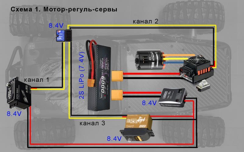

Строю модель на базе Axial Wraith. Прошу уважаемых форумчан помочь в вопросе: правильно ли запланировал схему подключения электроники? Питание 2S LiPo (7,4В), приемник 6-канальный Flysky FS-BS6 (до 8,4В). Для наглядности сделал картинки-схемы. Пояснения к картинкам:
Схема 1. Мотор-регуль-сервы:
  1. Серва 8.4В для поворота передних колес и серва 8.4В для двухступенчатой КПП. Питание от внешнего BEC на 10А/20А (8,4В). Данный BEC питает только сервы, красный провод (+) к приемнику не идет.
  2. БК мотор 17Т + БК регуль Hobbywing на 60А. Красный провод к приемнику не идет (питания нет).

Будут ли работать схемы и ничего не сгорит при таком подключении? Доп. вопрос: BEC же сможет поднять напряжение 7,4В от 2S LiPo до 8,4В?
p.s. электроника реальная и соответствует той, что на картинках.

В смысле, BEC’и при HV приемнике и сервах при питании от 2S - совершенно бесполезный балласт. Даже вредный - сопротивление открытого канала полевика всё-таки ненулевое.
Будет, не сгорит. Нет, 99,9999% элиминаторов построены по buck-топологии, в буст они не могут.
Прямое включение - ваше всё.

Нет, обычный Импульсный Регулятор Понижающий (анг.ВЕС) не поднимает напряжение. По сути PaYAlnik написал правильно
И если вам важен максимальный крутящий момент для серв при 8,4 В - то нужно рассчитывать схему под аккумулятор такого же напряжения или больше
…возможно хватит одного ВЕС , но считать нужно по суммарному току всех потребителей …

Спасибо за ответ, прояснили ситуацию. Я тоже находил в англоязычной статье такой вариант как возможный, но как-то уверенных-прямых ответов не было.
Tankoman=:
Спасибо за подсказки. Идея двух БЭКов была разграничить контуры: 1. двигатель+регуль+сервы, которые вроде неплохие по качеству и влияют на покатушки 2. свистелки-перделки в виде подсветки и т.п., которые украшательства и куплены по принципу “подешевше”. Если вторые закоротит при купании в воде или просто в силу низкого качества, первый контур должен выжить. Понятно, что нужна грамотная герметизация и т.п., но с дешевой китайской электроникой всякое бывает.

В первую очередь уточните достоверность информации, что ваш приемник действительно можно напрямую включать до 8,4В что бы потом было кому предъявить претензии. Ибо большинство приемников, как правило, рассчитано на питание 4…6 Вольт, то есть норма 5В. Это напряжение обычно уже идет с регулятора хода, где обычно стоит свой встроенный низкоамперный ВЕС. И приемнику обычно все равно в какой канал вы подключите регулятор хода… “шины” плюс и минус на приемниках параллельны.
Но из каждого правила иногда бывают исключения, поэтому вам наверное лучше найти человека который выяснит все нюансы по вашей аппаратуре и вашим запросам и все сделает как нужно.
По первой схеме не видно что на на приемник вообще идет плюс

Пох. Там унутре общий и питание - две сквозные шины через все разъемы. Разъем BAT отличается от остальных только тем, что в нём нет сигнала управления (третий провод): контакт третий есть, но приходит на него волшебное нихрена.
2. Начнём с того, что если диоды тупо воткнуть в приемник напрямую, то они будут включены всегда, когда включен приемник. С таким же успехом их можно запитать напрямую с BEC/батареи через разветвитель, не тратя впустую каналы аппы. “Контроллер света” - это, обычно, довольно навороченный (и недешевый) девайс, который подключается к каналам руля и газа, автоматически отрабатывает поворотники, стоп-сигналы, задний ход и тэпэ. Если нужно просто вкл/выкл с пульта, есть более простые девайсы, гуглить “RC Switch”. Ну и питать диоды, особенно мощные, через BEC - это катать идеально гладкий асфальт для вездехода. Гусеничного.
Ещё раз: в данном сетапе BEC’и не нужны, ибо будут тупо пропускать через себя напряжение с батареи напрямую, за вычетом потерь на элементах, ключ будет постоянно открыт.
Если идея была в том, чтобы выжать максимальный момент с серв за счет напряжения питания на максимуме независимо от напряжения на батарее, то тут надо либо:
  1. уходить на 3S, либо…
  2. ставить сервы и BEC на 6В, либо…
  3. просто не делать моск, и вместо трат на недешевые сильноточные BEC’и потратить эту часть сметы на более мощные сервы.
    Последний вариант выигрывает по всем парметрам.

Спасибо за инфу. Я считал, что приемник работает так: нажал кнопку на аппаратуре - приемник питание подает, нажал еще раз - отключает. По факту, если я правильно понял, приемник всегда транслирует питание, а контроль питания осуществляет уже следующий в цепочке потребитель (серва, конроллер света и т.п.).
PaYAlnik:
Да, понял. Для 2S сетап излишний, под 3S оправдан.

Да, питание приемника на второй схеме, на первой питания приемника нет.
