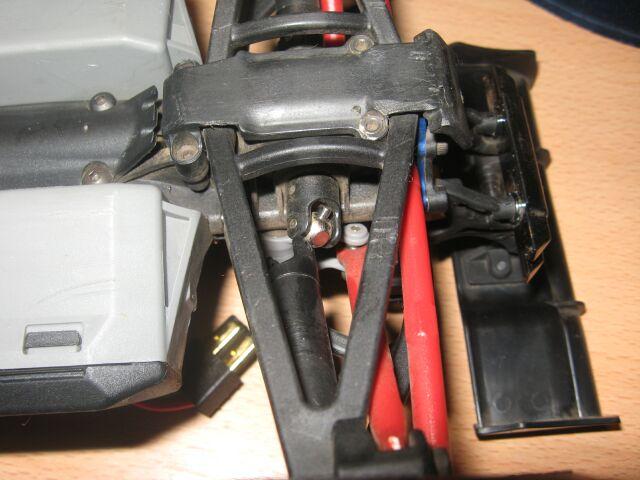

Да и не парься с обвесом и тратами… Не ставь бешеные аки и всё будет ездить, только герметик купи и эти булхедсы промажь, потом, поездишь, сам посмотришь что надо… Вообще, машина крепкая… Меня лично парят только люфты в подвеске… Поэтому, прикупил поворотных кулаков, а со следующей получки хочу тяги металлические взять…
Ещё, при торможении клюёт носом, и я думаю, передней защиты на долго так не хватит, она стирается по углу, а там штырьки, которые держат нижние рычаги… Ничего по этому поводу придумать не могу…
Спасибо за совет, куплю тогда и голову если чего ломать буду. По поводу защиты, а если пластину с металла или алюминия примерна 0.5-1см по размеру вырезать согнуть или по всей длине, закрепить места есть где, а вес к примеру у алюминия ничтожен, к примеру старую люминевую кастрюлю раскатать материала для творчества достаточно будет. Да кстати вот про крестовины rcopen.com/files/4a5cdd6c9970730077d354de rcopen.com/files/000000000000000000000000

По поводу защиты, а если пластину с металла или алюминия примерна 0.5-1см по размеру вырезать согнуть или по всей длине, закрепить места есть где, а вес к примеру у алюминия ничтожен, к примеру старую люминевую кастрюлю раскатать материала для творчества достаточно будет. Да кстати вот про крестовины forum.rcdesign.ru/attachment....2&d=1247599980 forum.rcdesign.ru/attachment....3&d=1247599986
В такой тотальной защите смысла не вижу, если честно, страдает в основном передняя часть защиты.
Про крестовины читал, но тоже считаю это редкостью… У меня стоял двигатель от шуруповёрта, тяжёлый как кусок чугуна и с бешеным моментом, погонял прилично, не было проблем… Было так, что попадал камушек и клинило… Один раз в колесо залетел изнутри, зацепился за рычаг, второй раз именно кардан заклинило, может это было причиной вылета крестовин у того парня…
