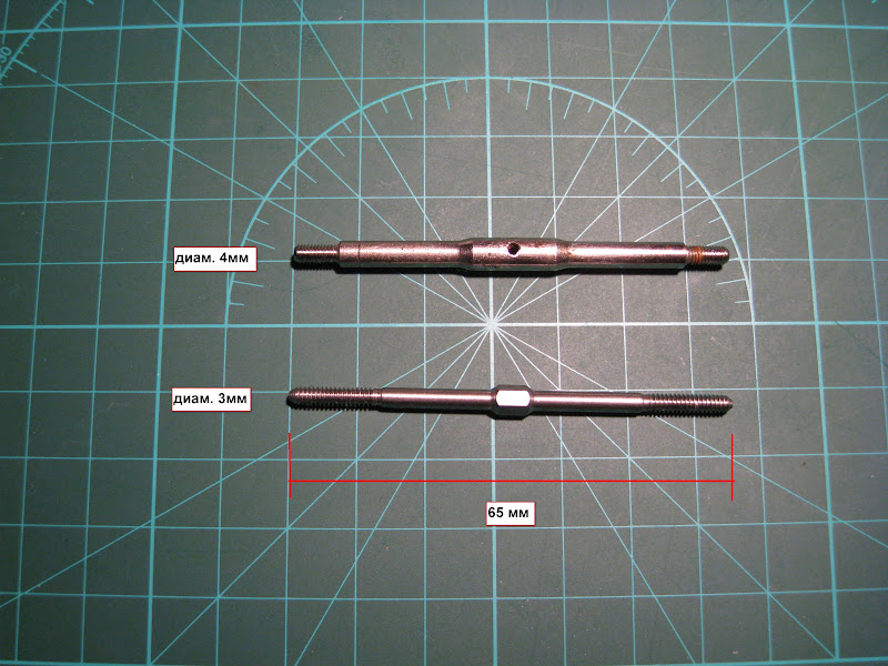

Небольшой обзор по нержавеющим тягам.
Собственно были приобретены M3 x 51mm Stainless Steel Push Rod (5pcs/set) для тяг амортизаторов и M3 x 65mm Stainless Steel Push Rod (5pcs/set) для рулевых.

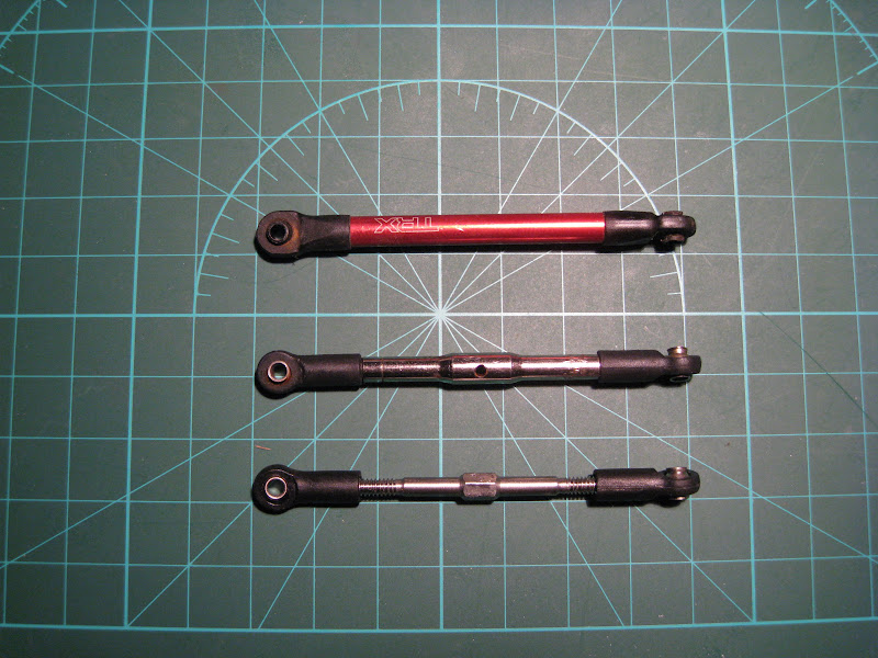

Качество тяг хорошее, похоже на самом деле сделаны из нержавейки, а не как GPM из какого-то странного сплава с покрытием. Диаметр на один миллиметр меньше GPM, резьбовая часть длиннее, для регулировки тяга имеет по центру шестигранник 4мм. Сравнение привожу с Traxxas Mini 1/16 Revo Stainless Steel Turnbuckle Tie Rod Set
Наконечники подходят от тяг GPM, в принципе можно подобрать и другие под резьбу М3 и высоту (или ширину, кому как 😃 ) шарнира (шарика) 5мм.

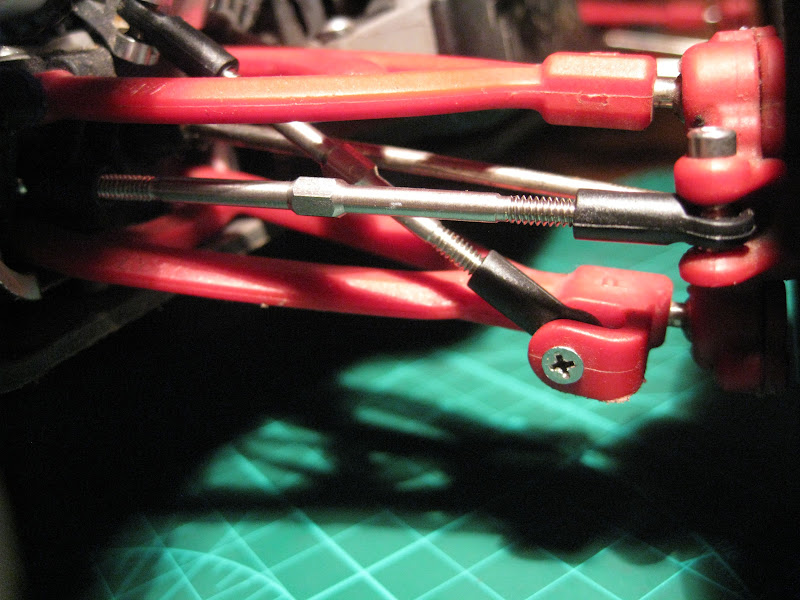

Вот так выглядит это все на машине
Впечатления:
Полевых испытаний пока провести не успел. Новые тяги поставил только назад, для сравнения. Шестигранником удобней регулировать тягу, чем маленькими дырками на GPM. Немного смущает торчащая резьбовая часть, чисто психологически 😃 т.к. накручиваются наконечники на такое же расстояние. При стоимости комплекта тяг $6.09 + $7.99 наконечники = $14.08 (без доставки) - это похоже самое дешевое предложение для нержавеющих тяг, можно еще наконечники подешевле присмотреть… плюс останется еще по одной запасной тяге каждого вида 😃
После испытания “в поле” отпишусь.
