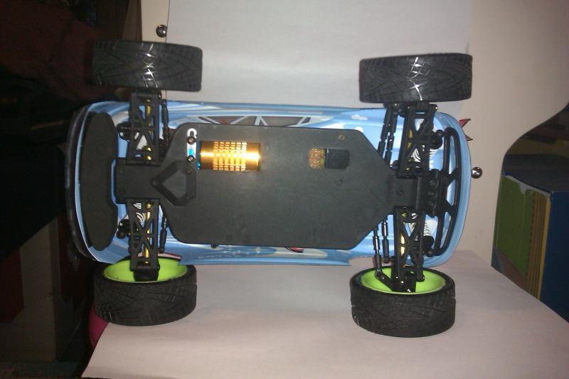

Покатал в выхи на гравийной парковке:
Вполне себе бодрый аппарат. А корпус с колесными арками - нереальный плюс шортов 😃
П.С. Ужасно греется движок (даже с радиатором) и акк (обычный пилотажевский НОВА на 1600).
Denature
Вчера сдох задний привод… либо главная пара, либо дифф… а я то уж понадеялся что Пилотаж-кетай живучий… а это всего 5ая покатушка 😦
Denature
разобрал, итоги таковы:
  1. пиньон сточился
  2. спур весь в мелких камушках и тоже сточился
  3. умер задний шариковый дифф (грязи нет, просто не надежный)
  4. сервосейвер забился грязью и руль плохо возвращается
Заменить то я могу, но хочется предупредить подобные приколы раз в 4 покатушки. Очень нужна помощь форумчан - что можно придумать с этим?
Заранее спасибо!
П.С. очень не хочется осознавать, что это асфальтовый шорткорс…
