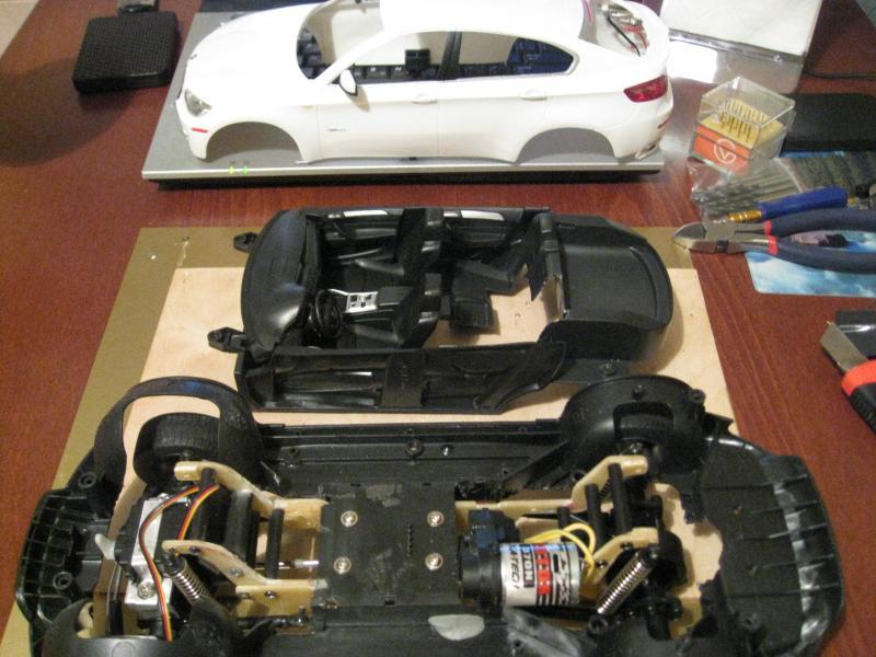

Суть моей проблемы:
При включении питания машина поворачивает вправо. На пульте поворачиваем вправо, колеса встают по центру.
Проверил все механизмы поворота, все там идеально. Двигатель работает, проблема в плате…
Что делать? Менять плату, очень мало вероятно, такие платы вряд ли где-то можно купить.Что если поставить плату по круче, от дорогих машин (Типа Taminya) или там совсем другие платы? Менять какую то деталь в плате? Расскажите какую.
Прикладываю очень качественные фото самой платы и поворотного механизма.

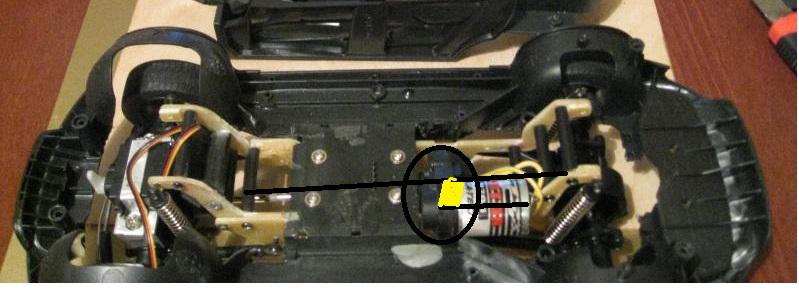

Xoma73
Понял как сделан полный привод на той BMW.Двигатель находится сбоку, и крутит одну общую ось… вопрос только в том, как была сделана центральная ось и набор шестерней между Центральной осью и Двигателем.
