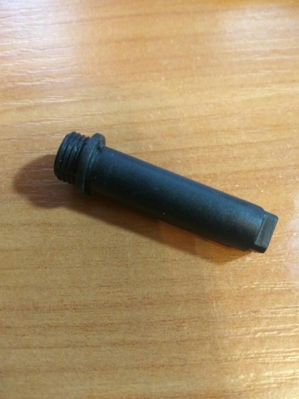

Мои 2е “копейки” о Тетоне. Я конечно дилетант в этом деле, машинку сыну на ДР подарил, но тем не менее:
  1. Модель влагозащитная - это миф, вернее защищена там только электрика, все остальное там далеко от защищенности, а самое плохое, что не только воду хлебает, но и песок (не катайте стокового тетона по песку, это его быстрая смерть)
  2. Стоковые аморты, с амортизаторами как таковыми, имеют из общего, только название. Шток ломается даже при не очень активной езде. Сам эффект стремится к 0.

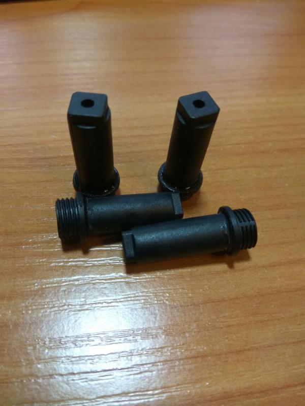

  3. Комплектующие совсем печального качества, подшипники скрепят, в многих местах не хватает (хотя строго необходим) уплотнители. Крепления подшипников на пластиковые полуоси дифов - вообще беда, даже придумать нечего. В стоке в дифах даже нет смазки (ну либо она такого качества, что вымылась в первой же луже)
  4. Штатный двигатель, это грусть-тоска.
    В общем и целом стоковая машинка это “чисто” домашний вариант и ничего более.
Как это было:

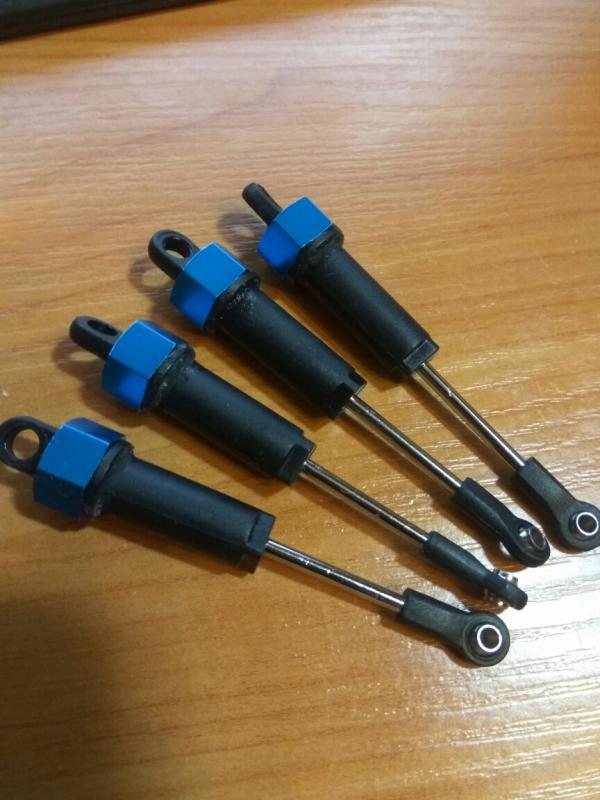

Подарил сыну на ДР Тетона. Не долго он прожил, т.к. отломился шток амортизатора, после чего он был отложен в дальний угол (из-за тотальной нехватки времени). Но вот появилось время, и были куплены штатные масляные амортизаторы и благополучно установлены. Машинка стала заметно интересней.
Дальше, не долго думая сын устроил “офф-роуд” по грязи и лужам, где выяснилось, что штатные колеса не едут, совсем… Были куплены большие 2.2.
Вторым испытанием бездорожья стала куча песка, после нее все заскрежетало. Активная промывка и продувка результатов не дала. Полный разбор.
Разобрав всю до винтика, и посмотрев что там из чего и как сделано - прослезился. Промыл все от песка, грязи и ржавчины, собрал на “масле”. Дополнительно герметизировал все возможные места попадания грязи в редуктор и дифы (в силу конструктивных особенностей полностью герметизировать эти узлы не предоставляется возможным).
Как выяснилось чуть позже, от песка все-таки умер двигатель, да и большие колеса ему не удавалось прокручивать, по этому был поставлен самый дешевый без щеточный моторчик (пока-что на изоленту).
В общем в таком сетапе это наверное минимальное что надо сделать с Тетончиком, чтобы он из домашней игрушки превратился в хоть как то пригодную rc модель.

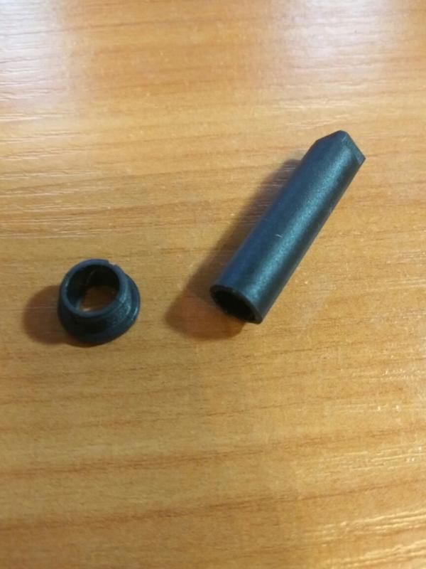

У меня стоят дифы от RC18 ,на больших колесах и с бк системой долго уже держаться ,покатух 20 точно уже. на ебее и али есть тюнинговые варианты этих дифов.

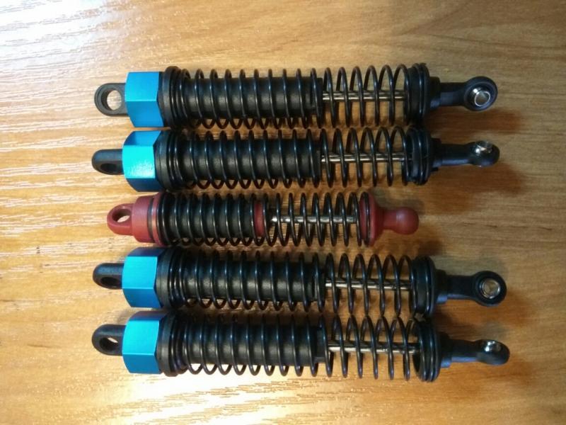

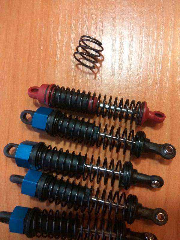

Позвольте и я вставлю свои 5 копеек.
Кто то в этой теме написал по амортизаторам, которые подходят и увеличивают клиренс, все не правда, не верьте и не покупайте, проще купить чуть короче, которые точно влезут.
  1. Они на много длиннее. 2. Ушки больше, нужно менять винты, что за собой или геморрой ведет в подборе или в колхозе с дырочками, когда будите запихивать толще винтики;) 3. Нижние крепления придется не в штатные отверстия крутить. 4. Если даже вкарячите, то хода подвески не будет, слишком жестко будут сидеть аммы.
    Так что вообще не айс…
    Значит купил я их по не знанию, благо обошлись примерно 530р. за 4шт.
Ну в общем я расстроился, и самое обидное, что все магазины далеко от работы и дома. Да и еще от 500р. выкладывать не хотелось.
Так что решил заморочиться.

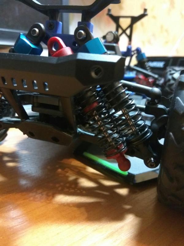

Смотрите что получилось.
Разобрал, отрезал верх, отрезал чуть самого аммо, склеил, клеил с помощью обычного карандаша и супер клея, собрал, отрезал пружины.
Как и планировал получился длиннее родного, но за счет не стандартного нижнего отверстия установил как положено. Видно, что получилась посадка как со штатным аммо. И зато если поставить в штатные крепления будет и клиренс максимальный и ход подвески останется. Но как и говорил ранее, верхние крепления на маленькие саморезы заколхозил, нижние на болтики, которые пришлось чуть откусывать.
(совет: что бы откусить болтик и не нарушить резьбу, сначала гайку накрутите, потом откусите, и выкрутите гайку. Гайка выровнит резьбу на конце откусанного болтика)
Ход подвески максимальный и мягкий. Шток входит полностью (было много запаса).
Как то вот так, спасибо за внимание😃
