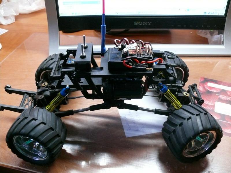

кардан можно из 2х винтиков сделать, соединить их какой нибудь муфтой и сточить пляпки с двух сторон чтобы в чашку входил свободно, я над этим вариантом думаю, проблема только в этой самой муфте- найти не могу)))
можно их конешно сварить, но это уже нада найти такого умелого сварщика

С винтиками вариант интересный но есть одно но, я у себя не могу найти стальные винты 3мм и длиной хотябы 45мм, посты выше читал, а вот муфта такая есть уже😁
интересно именно вариант с распилом карданчика и его удлинением😒
Спасибо, фото я бы посмотрел, тяги шпилькой тоже думаю удлинять, легче получится, а вот с карданчиком непойму, вы распиленый карданчик вставляете в трубку антенки? и чем паяете обычным припоем? как полученое соеденение крепко держится?
Спасибо.
припой простой прогревал маленькой горелкой триалил все выдерживает, ставил колеса большего размера тоже все окей сейчас ищу колеса 1:9 меньше сотки в диаметре родные маловаты. фотки есть в личке.
Можно взять мелкую металлическую трубку из ОБИ, распилить кардан и заляпать всё это на холодную сварку - держится намертво.
а что за холодная сварка? может ею можно и винтики склеить вкрутив в обычную гайку?
Можно. Это типо пластилина, в упаковке 2 “палочки” одна белая другая серая, смешиваете их пока не станут одного цвета и клеите. За ночь норм подсыхает, но до использования лучше сутки подождать.

У вас еще хорошо получилось:) , у меня он липнет где угодно замазал всю трубку кардана😒, завтра подсохнет покажу фото

пробывал с пайкой ничего не получилось , паял кислотой для металла, не держится, отпишусь по поводу сварки

ну вот одна половина карданчика держится неплохо а другая на первом припятствии развалилась, снова залепил жду сутки:), однако тесты показали с заблокированым задним дифом на малых оборотах прет реально как танк😁

вот здесь например какие изменения внесены в конструкцию для увеличения колёсной базы (длины) rcopen.com/files/49ef72d69970730077d9176d
а какие вы посоветуете переделки для превращения этого монстрика в триалиста, где и за сколько это можно купить? (если можно ссылочку)
Вот посмотрите тут www.bluemonster-rc.com/show/index.htm, (не реклама), вариант превращения мм1 в триалиста-спайдера, запчасти нужно поискать:), главные моменты(увеличение базы модели, редуктор)
вот меня и интересует увеличение базы модели. насчёт редуктора я определился вроде, как вы и советовали ( www.pilotage-rc.ru/catalogue/85_/85_40/RC5496/ ). посмотрел в пилотейдже, для увеличения базы ничего не нашёл…только для усиления рамы.
Полистайте тему, очень много раз обсуждался этот вопрос. Да и вобще почти вся тема про переделки.
целиковых комплектов для переделки не существует, либо покупать, что то подходящее по размерам, либо делать самому
Уважаемые НИВОводы помогите с удлинением кардана, пробывал клеить, использовал холодную сварку, даже пайку, ничего не помогло, первые испытания и кардан разорвало, двигатель сток, батарея липолька, у меня минимонстр2, если кто удлинял и у него все работает покажите вариант, спасибо заранее
