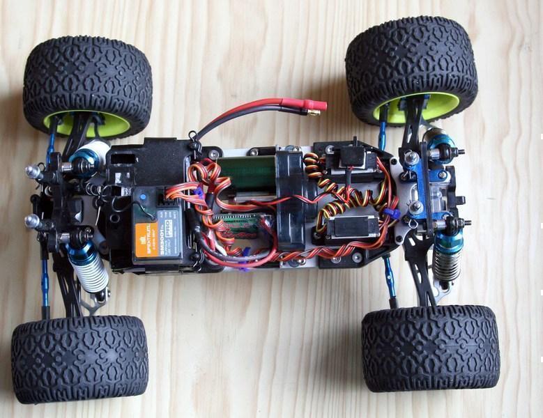

Хотя, смотрю на последнее фото здесь: https://rcopen.com/forum/f76/topic89761/90
Там огромное расстояние между карданом и амортизатором.

Что-то ссылка не работает. Имел в виду фото машинки от Rex@ вот здесь rcopen.com/forum/f76/topic89761/81

Boroda-msk
Sferoid:
Если про это фото:
то там это только кажется большим расстоянием из-за ракурса сьемки…
К тому-же в верхнем крепеже аморов стоят шайбы…

Boroda-msk:
Я, конечно, не согласен:) ну да ладно, я с этим уже смирился.

elRikk
Кстати, у Rex`а передняя бабочка не стоковая, а если приглядеться повнимательнее, то на задней стоковой тоже не очень большое расстояние.

Sferoid
elRikk:
Совершенно верно. Кажется, он писал, что ставил текстолитовую. Хотя по фото, алюминий переходящий в пластмассу:)
elRikk
Sferoid:
Не, это карбон, с алюминиевыми держателями. Вот, нашел наконец - F/R Shock Tower, Aluminum, Blue: MLST/2 - не реклама
