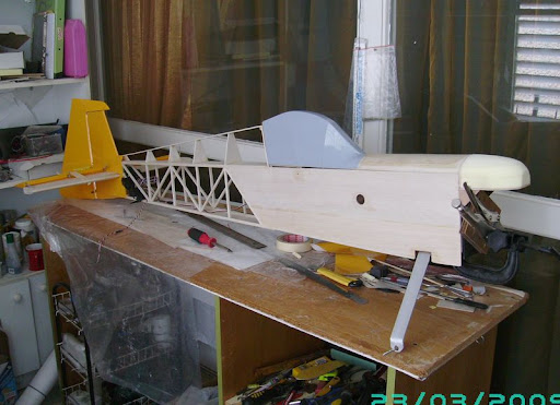

aladdin
подниму старую тему.
зима прошла, строители молчат. кто-нибудь строил самик под 26сс?
я в процессе, неторопясь. Яков Пятьдесятпятович, полу-плоский фюз, от капота планируется только клюв над мотором, мотор голый. над хвостовым оперением поизголялся, профильное толщиной 20мм. стаб сделан полностью зашитым, с запасом прочности. во-первых за него держим модель при всех настройках/прогазовках, да и в полёте “не блинчиком” ему немало достаётся. длина 1800мм. крыло пока не решил, закончу полностью фюзеляж, взвешу, там будет видно. размах будет или 1700мм полегче под 26сс, или 2000мм под 40-45сс.
picasaweb.google.com/…/Yak55SPFor26ccGasEngine#
Панкратов_Сергей
Похоже красавец будет.
И вероятнее всего при этих технологиях при размахе 1700 в 4 кг веса уместитесь
aladdin
хорошо бы в 4кг уложиться. на РВ думаю одну серву под фонарём и две карбоновые тяги к рулям проложить. серва РН будет под стабом на “брюхе”, привод на руль двумя тросиками.
пора плёнку закупать.
aladdin
первая примерочка. повесил на нос 1300гр, это типа двигло в полном обмундировании и 100гр проп. поставил шасси, пока без колёс, сервы взад плюс одна вместо хвостового колеса. вобщем по максимуму для прикидки ЦТ.
похоже попал 😃 пока чуть передняя, но крыло оттягивает цт назад да и питание зажигалки можно сдвинуть. питание борта не ставил, так что думаю этой гирей центровку поймаю без проблем.
пока что недообтянутый фюз с мотором (и питанием), сервами, обтянутым хвостовым оперением и шасси весит 2350гр. надежда крепнет 😃
