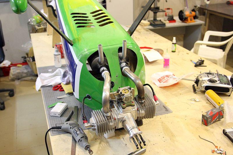

Последний 3% работ растянулись практически на полгода. Позавчера подняли самолет в воздух. Понять ничего толком не смогли, ибо все дело обгавнял мотор. При детальном разборе выяснилось, что срезало шпонку фиксации планшайбы винта и тайминг зажигания ушел практически градусов на 40. Сегодня облетали по новой, предварительно изготовив новую шпонку, притерев конуса планшайбы и вала и для надежности помазав локтайтом. Мотор заработал как ему на роду написано. Подхват просто зверский, мотор ходит за ручкой газа как привязанный. Я чего-то очковал, поэтому самолет поднял Илья Грибов. По результатам полета сложилось впечатление, что 80% всех кунштюков самолет делает абсолютно легко и непринужденно. Висит сам, чудесные водопады, харриер и лифт выше всяких похвал, плоский штопор крутит на месте, при некоторой практике будет восходить.

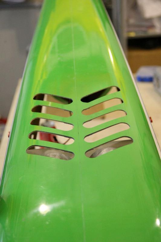

Мотор надо еще чутка поднастроить и обязательно забороть лень и нетерпение и изготовить баффлы мотора для нормализации охлаждения.

Мотор потихоньку приходит в кондиции. Планшайбу притерли к конусу вала, шпонку изготовили из кусочка обычной стальной шайбы подходящей толщины. Дабы перестраховаться приклеили все это дело на красный локтайт.

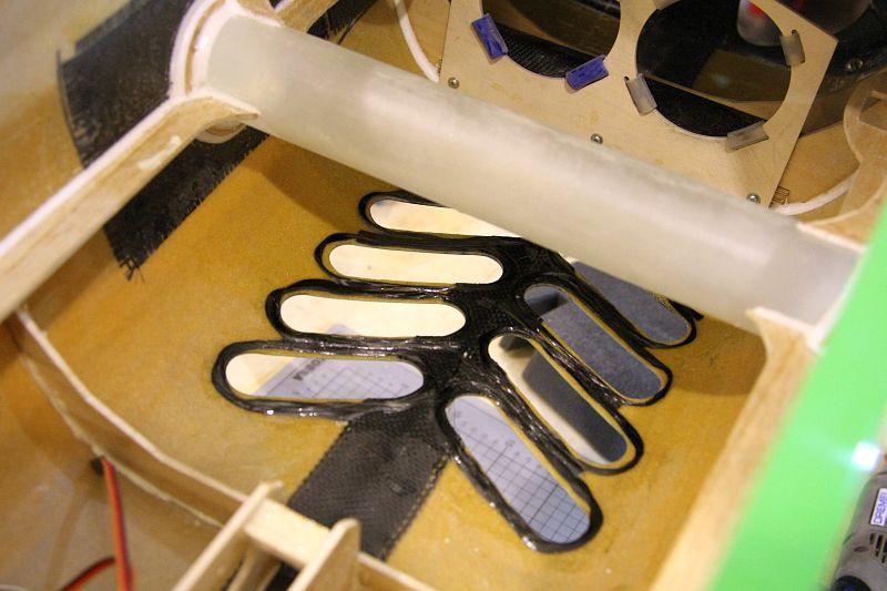

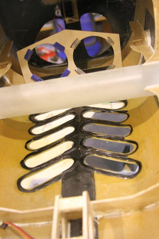

Сделал отсекатели потока под капот(баффлы). Пока типа опытный вариант. Надо будет все облагородить, чтобы заглядывание под капот не вызывало омерзения. С отсекателями температура упала градусов на 20. Если еще поработать над направлением потока можно еще более оптимизировать температурные режимы.

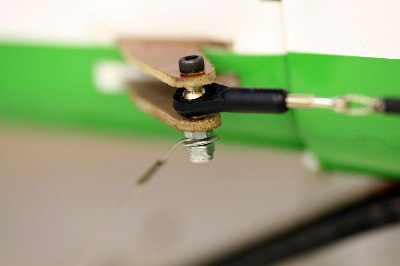

Элеронам надо добавлять ходов. Если вверх это лечится увеличением плечей качалок, то вниз - придется поработать руками. Нижняя передняя поверхность элерона тупо упирается в заднюю кромку крыла. Надо будет упилить миллиметров 5.

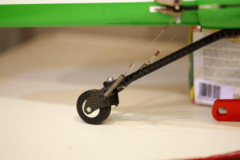

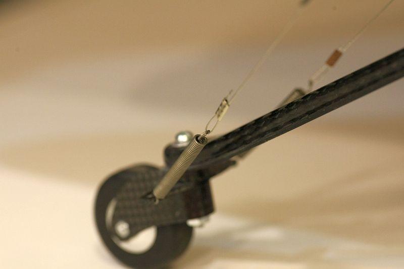

Кавановские колеса с ниппелями подкачки сдулись окончательно после десятка посадок. Ниппеля просто выпали. Поставили колеса из жесткой микропоры. Самолет, обладая жесткими стойками перестал козлить при касании. Просто прилипает к земле. Тормозим подъемом всей задней кромки вверх примерно на 2/3 расхода элеронов. После такого финта остановка происходит метров через пять.
