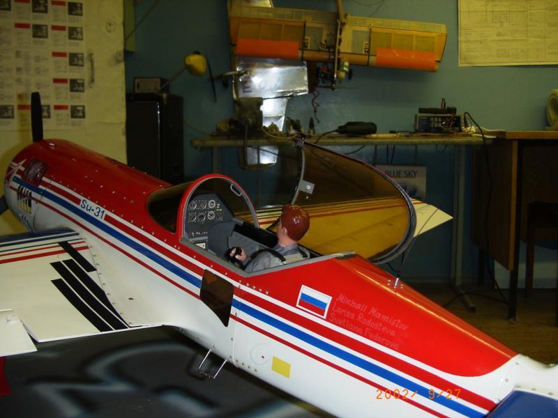

выгода
Не знаю жив ещё или нет, но если встретите Арбеньева - низкий поклон от меня.
Арбеньева не знаю. Я Анфалова Володю знаю ,тож нач кб , это его сушка , фуз стеклянный, кстати известная модель.
ANRI
выгода:
… это его сушка , фуз стеклянный, кстати известная модель.
ANRI
выгода:
Вполне прилично, по крайней мере, то что видно на фотке.
Правда сразу “режет глаз”:
  • Пилот без гарнитуры (или это механик на прогреве?);
  • Те же полоски шкурки на левой консоли - у них на каждом торце должен быть R20 по углам (чтоб не отклеивался) и обрезаны они не по зализу, а как-то “под него”;
  • Зализ крыла своей задней кромкой должен полность “натягиваться” на заднею кромку консоли, а не так как на модели просто сверху внахлёст;
  • Диаметор головок винтов крепления хвостовой части к ферме примерно 20мм, а диаметор остальных обшивочных винтов 12мм - а на модели они кажется почти одинаковыми;
  • Кажется не все винты крепления боковых панелей к хвостовой части присутствуют (болжно быть на один-два больше) и неверно размещен винт той же группы, который почему-то на модели стоит в одном ряду с винтами крепления хвостовой части к ферме, должен быть чуть ниже;
  • Вентилятор на откидной части фонаря всегда (раньше) выполнялся из прозрачного поликарбоната - на модели он почему-то серый.
В общем видно на фотке не так много, а уж автор, имея полную документацию, знает ещё больше отличий от оригинала… Хотя это мелочи, которые вполне могли быть изменены серийным КБ, тем более за эти годы…
Автору модели - уважение!
Есть ещё фотки этой модели?
выгода
Да есть немного , Но чегото показывать расхотелось. А на ваши модели можно взглянуть?

выгода:
Да есть немного , Но чегото показывать расхотелось…
да уж покажите, пожалуйста, не обижайтесь на “критику”. очевидно, модель сделана очень хорошо. а каковы ее размерения? какой двигатель?
ANRI
выгода:
Что за обиды? Я ведь расказал о некоторых отличиях от самолета и не в коем случае не критиковал эту модель. Наоборот, высоко оценил её исполнение: “- Вполне прилично”,… “- Автору модели - уважение!”…
И если уж рассказывать о самолёте, то лучше это делать на “разборе” наглядных примеров и фотографий.
И мои модели тут не причём, тем более копиями никогда не занимался.
А фоток моих моделей, к сожалению, очень мало, наверное и десятка черно-белых не наберётся, цифровых тогда ещё не изобрели, а те кто и снимал - не особо их мне жаловали, так что фотки “на руках”…
