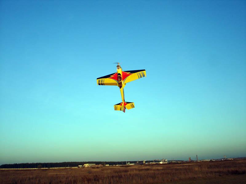

У меня 4920 на взлете, на фото видно. Вместо капота 120 г свинца. Можно еще поменять стойки на карбон и т.д.
При тяги 9 килограмм это не так значительно. Хотя парить будет лучше. Вот как это выглядит у меня.
