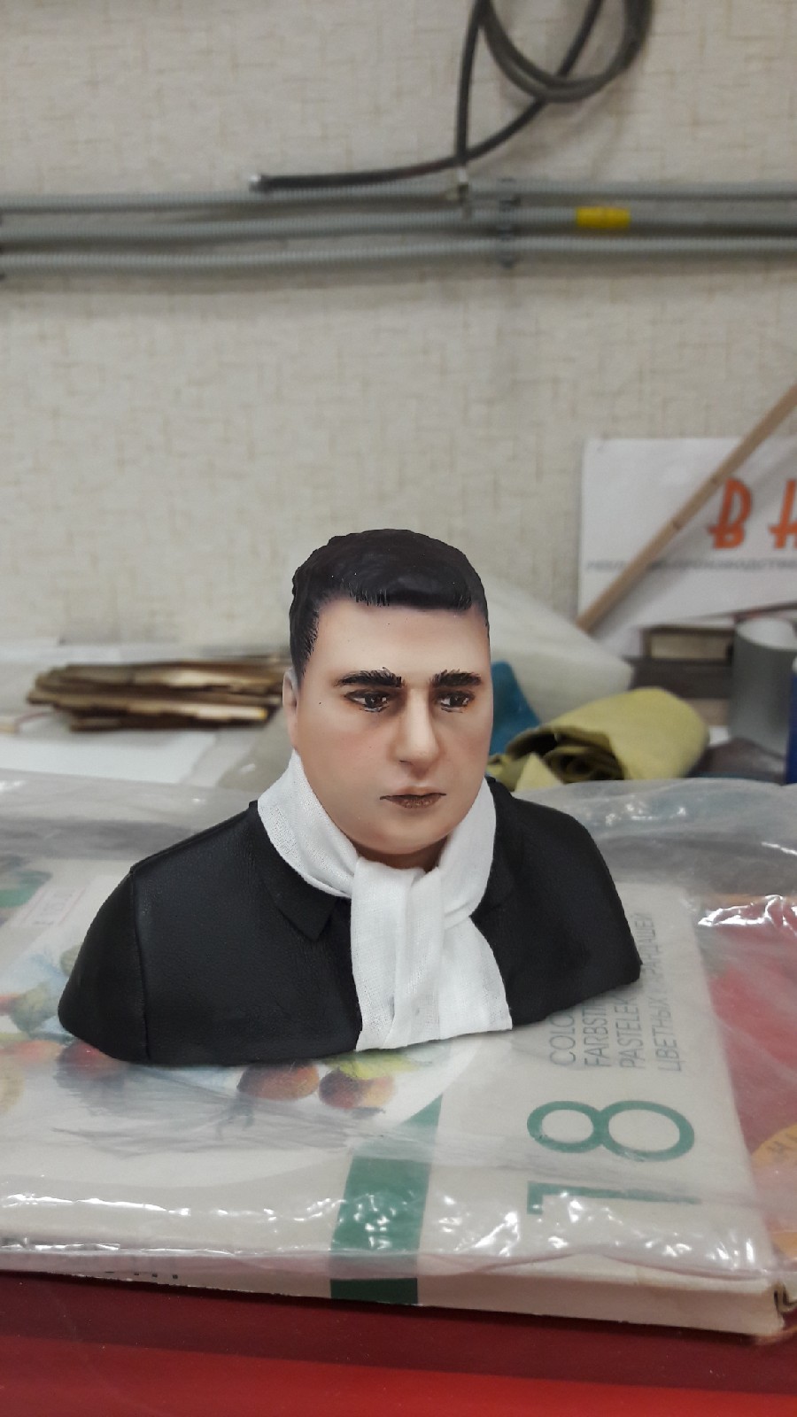

Получилось распечатать бюст пилота. Модель разработал Константин Скачинский, за что ему большое спасибо!
на фото выглядит не очень рельефно, но в жизни очень хорош!
Fly_Baby
Надо бы шлемофон одеть и очки , и шарфик повязать .
nazinss

Щорс
Сканер есть, но я не хочу. Пройдет пяток лет, буду смотреть на манекен и в зеркало с сожалением 😆
