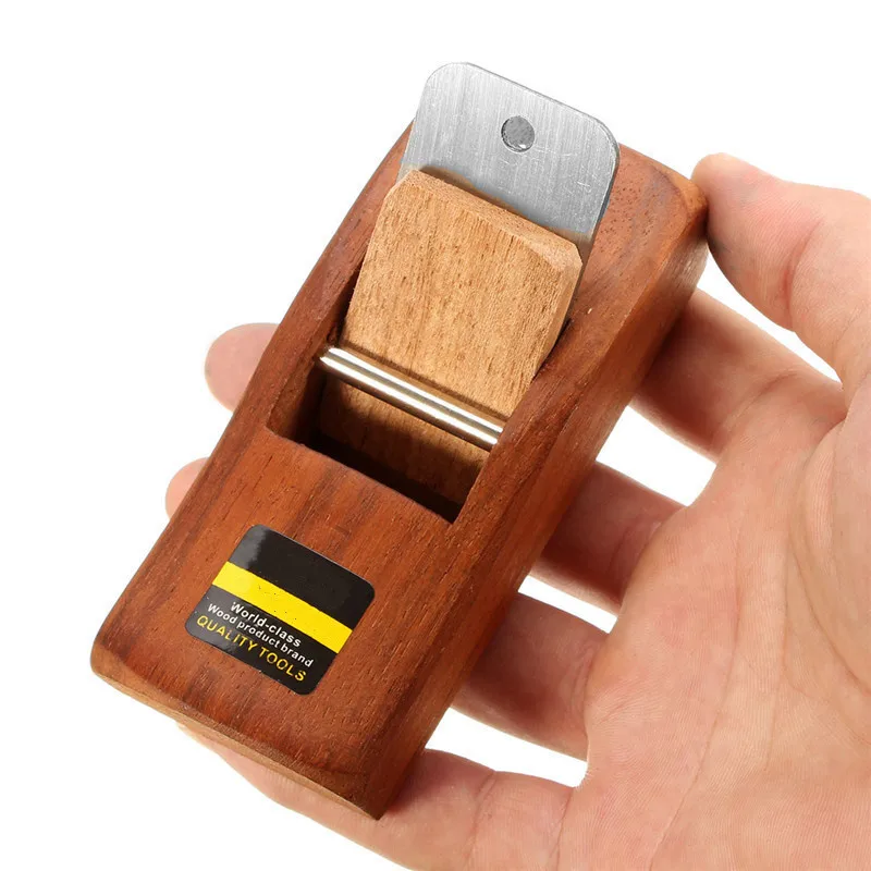

собрал “елки” элеронов, с помощью доработанного китайского рубанка (он на фото) снял лишку
вклеил бобышки под петли, осталось вклеить бобышки под кабанчики и можно будет “зашивать”.
Рубанок покупал в vseinstrumenti.ru/…/rubanok-stayer-mini-metalliche…, но он изначально не рассчитан на то, что бы “строгать”, он скорее служит для “соскребать”,
обратите внимание на установку ножа
В общем "доработал, пришлось расширить паз в низу и увеличить угол установки ножа,
теперь он у меня стоит правильно и снимает бальзу толщиной в папиросную бумагу, у может чуть толще.
Я смотрю на такой
Хотя вариант выше все таки интереснее )
Но мне рубанок нужет был “вчера”, потому пришлось иметь дело с тем что было близко )
