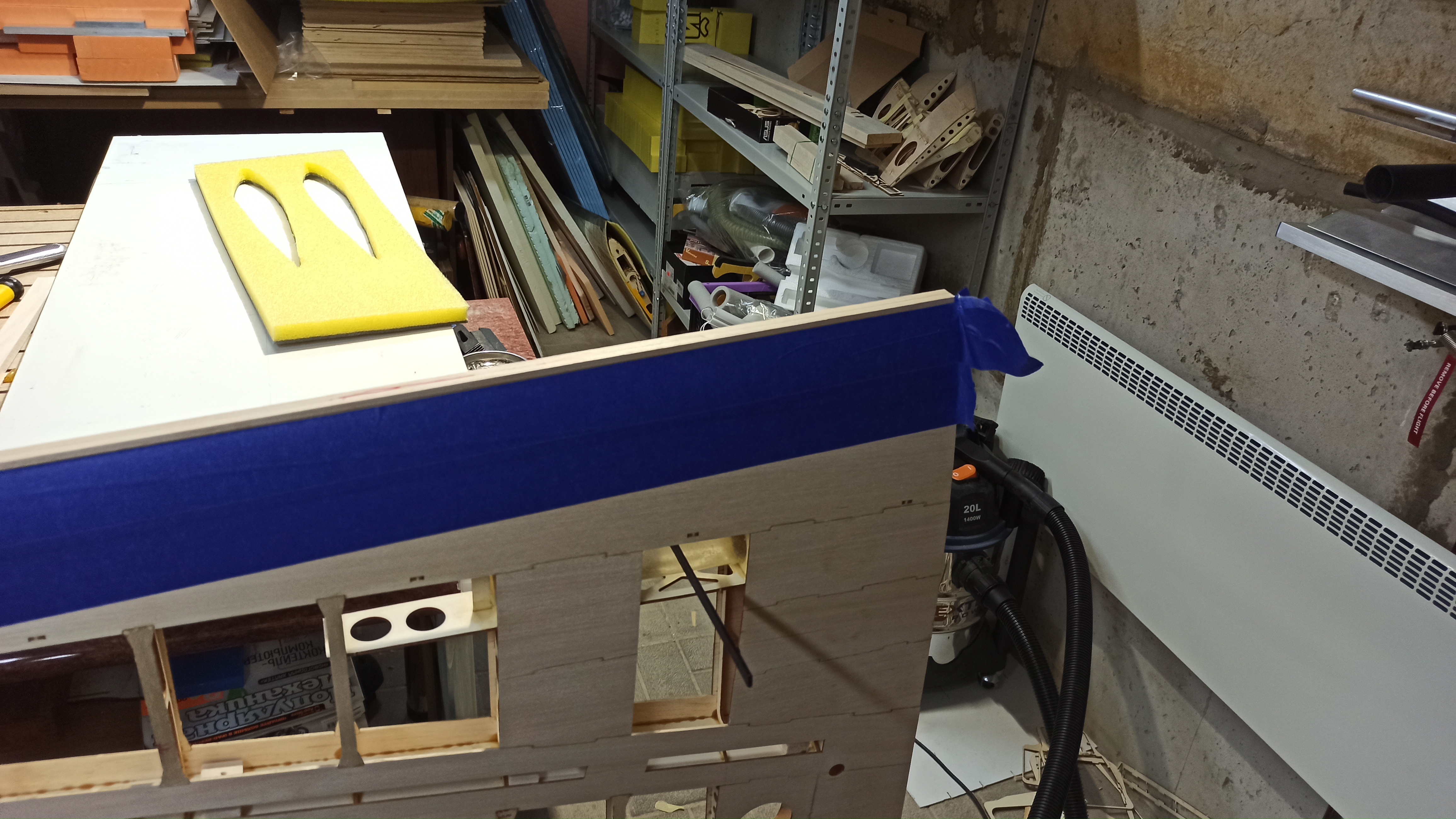

Основным этапом стало вклейка верхнего гаргрота. Стоял перед выбором какой из ПУ клеев использовать: PUR 501 или Saudal 66A. В итоге выбор пал в пользу первого. И хотя он стоит у меня уже давно, явно больше года, пенообразование случилось очень большое. Теперь придется вышкуривать выдавленный клей с бальзы обшивки. Если присмотреться на фото видно в последней трети гаргрота объем “выпертого” клея. Печалько конечно. Но на ошибках учимся! Наверное все-таки лучше было пользовать Саудал. У него не такое аццкого пенообразования. Да и шкурится он, как мне кажется легче.

DntWorry:
на следующий раз умнее буду
А на самом деле все не так страшно, как оно казалось на первый взгляд. Итак после снятия прищепок борт выглядил следующим образом:
Но 10 минут работы шкурильными причиндалами и получается вот такая картина:
При этом стоит отметить, что наплывы пуровской пены на бальзовый гаргрот вполне нормально отколупывались пальцем и даже не оставляли никаких следов.
Но и сам PUR-501 вполне комфортно шкуриться, чего нельзя сказать например о синем тайтобонде.
