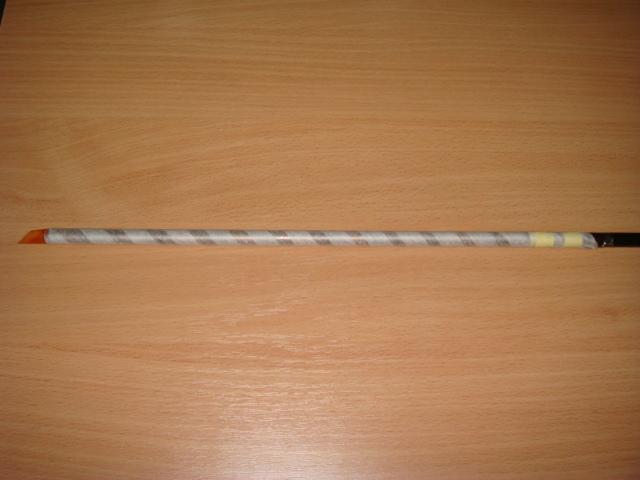

Для трубы нужно сделать пеналы. Их делают старым проверенным способом из стеклоткани на смоле. Толщина стенки пенала - 1 мм., поэтому нужно просверлить в корневых нервюрах отверстие 16 мм. Важно правильно рассчитать место сверления - край пенала не должен выходить за линию лонжерона, так как потом лонжероны сзади зашиваются полкой. Отверстия сверлятся центровочные в пачке диаметром 3-4 мм., а большие отверстия затем соответствующими свёрлами в самих нервюрах отдельно. Пачка нервюр разбирается, нервюры нумеруются, чётные идут на левое крыло, нечётные - на правое. Так лучше распределятся по ширине крыла погрешности изготовления. При разборке пачки обязательно точкой отмечайте низ (или верх) каждой нервюры. Если этого не сделать, при сборке нервюры пойдут вперемешку - ровное крыло не соберёте. Также перед сборкой, кроме нервюр, нужно сделать тоннели для проводов крыльевых машинок. Если их не сделать, то я не представляю, как протолкнуть внутри крыла провод машинки, если придётся её менять. Тоннели делаем внутренним диаметром 10 мм. (чтобы проходил разъём) из микалентной бумаге на смоле. Технология - та же, что и для пеналов:
  • подбираем трубку и обматываем лавсаном (полоса 2,5-3 см., под углом, с перехлёстом 5 мм);
  • оклеиваем на смоле такой же полоской микалентной бумаги под углом 45 град., и вторым слоем - в другую сторону.
    После сушки смолы снимаем, иногда это непросто. Для пеналов стеклоткань клеится не полосой, а рулоном нужной ширины (у меня 18 см.) в 2,5 слоя - подбирал наугад, чтобы получить стенку 1 мм.

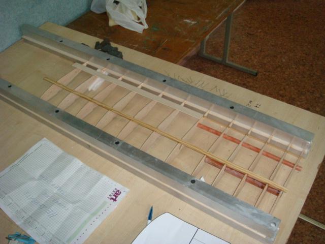

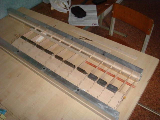

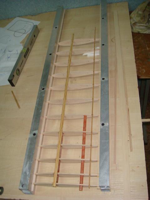

Итак, трубки готовы, можно собирать. Я собирал на стапеле и, если честно, не представляю, как это делать без него. Стапель - это квадратные трубы из дюраля, которые можно купить на стройрынке. Трубы стягиваются винтами и “держат” переднюю и заднюю кромки. Стапель ставится на большой стол с толстой столешницей, стол нужно выровнять по уровню строго горизонтально. Стапель обеспечивает строго выдержанную геометрию крыла - кромки будут без перекосов, и крыло не выгнет “пропеллером”. Получим отличные лётные характеристики.
Вставляем и фиксируем в стапеле заготовки передней кромки - пластинку бальзы шириной 12 мм., и задней кромки - 13 мм. Передняя кромка из стапеля должна торчать на 8 мм. (пропил в нервюре - 6 мм.), дальше увидите, почему. Заднюю кромку выставляем на 10 мм. - строго на глубину пропила, можно чуть больше. Под стапель подкладываем чертёж и ставим нервюры. Первый этап - установка всех нервюр и приклейка верхних лонжеронов. Обязательно контролируем прямые углы угольником, устраняем перекосы до застывания смолы.
В таком виде оставляем сохнуть.

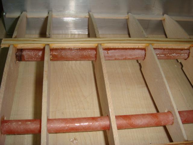

На следующий день вклеиваем трубы. Между трубой и лонжероном делаем вставки из бальзы - волокнами поперёк! Нагрузка на пеналы и нервюры в полёте будет серьёзная, если не усилить - на выходе из петли может порвать нервюры и “сложить” крыло. Поэтому усиливаем - работы на 10 минут, а конструкция получается - “намертво”.
Точно так же потом сделаем и с другой стороны.
Всё промазали сверху, где доступно, приклеили планку. Зачем - будет понятно после, там будут от собранного крыла отрезаться элероны.
На следующий день подклеиваем вертикально полоску 2 мм. бальзы в зазор между стапелем и нервюрами (формируем “+” - образную переднюю кромку, очень прочная конструкция), и встык к ней зашиваем лобик бальзой 2 мм. Всё лишнее по передней кромке потом сошлифуется. Зашивка должна заходить за лонжерон на 2 мм., так как лонжероны будут зашиваться полкой - получится глухой кессон. Прочнее - только формованное композитное крыло.
Завтра крыло можно будет перевернуть вместе со стапелем, промазать смолой изнутри и повторить все действия с другой стороны. Со стапеля крыло снимается после зашивки лобика с 2-х сторон.
