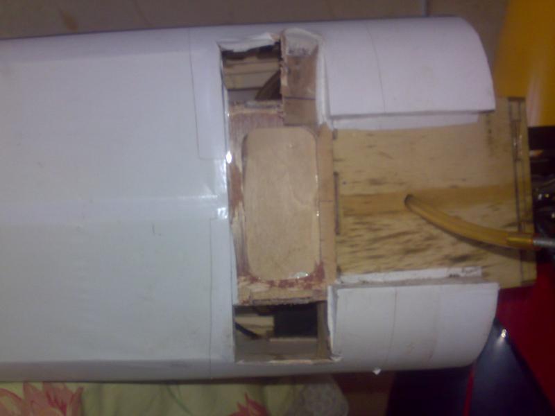

Сегодня уронил Ойю. Причину аварии надо еще выяснять, но!!! Модель упала плашмя, скорость была уже небольшая(газ сбросил). Шасси конечно отлетели, и когда шел к модели думал что повреждения фигня(мои самоделки падали и похлеще, но все обходилось небольшим ремонтом). А когда увидел - обалдел. Фюз разломился на три части. Нос, центроплан и хвост. Крыло как новое. Хвостовое оперение тоже целое. Принес домой, осмотрел повреждения и понял, что легче сделать новый фюзеляж, чем пытаться восстановить это дерьмо. Под дерьмом имею ввиду материал из которого сделан фюзеляж. Бальза и фанера не выдерживают никакой критики. Я не знаю где ее брали, но явная халтура. Вот такие дела.

Начал сегодня “ваять” фюзеляж, попутно появилось несколько вопросов: Стоит ли убирать переднюю стойку шасси? Просто мне легче поднимать самолет, когда он оторвал заднее колесо от взлетки, а с передней стойкой я не могу на глаз определить скорость для взлета. Следующий вопрос по обработке носовой части эпоксидной смолой или лаком? Чем лучше и что именно обрабатывать? Я имею ввиду изнутри фюзеляж нужно промазывать или нет?
Ну и собственно фотографии того что уже есть на данный момент. На последней фотографии примерное расположение элементов. Облегчение в фюзеляже делать не стал, на вес особо не повлияет, а на уменьшение жесткости повлияет очень сильно.
spyder3
Вы наверное не так выразили мысль по стойке Те я понял от носовой стойки вы хотите отказаться и сделать модель с хвостовым колесом. Плохая идея
  1. Надо переносить подкрыльевые стойки, а куда вы без опыта не знаете
  2. Модель с носовой стойкой легче в управлении на взлёте
  3. Модель с хвостовым колесом (особенное если короткий фюзеляж и нос сильно задран) может дать проблему и на посадке. Так как иногда без опыта их плюхают на 3 точки, крыло находится под углом к полосе и если мотор имеет обороты ХХ не очень низкие модель будет иметь склонность к козлам, особенно на асфальте
    Как вы видете по всем сайтам - тренеры практически все с носовой стойкой. А там вам решать
Я ползуюсь уретановым 2х компонентным лаком. Можно и смолой, однако если бак вутечет внутрь, смола всётаки разрушается. Но для вашей модели я бы покрыл тем что под рукой - эпокси разб. ацетоном
Изнутри не надо,главное чтобы бак не тек. Т.е. перед установкой проверить герметичность.Снаружи обязательно. Я обрабатываю жидкой смолой.
