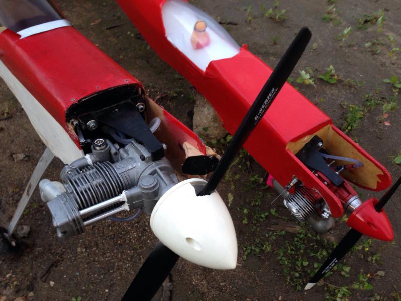

Я на своих Кальматах двигатели разворачивал глушителем вниз. Почти ничего не засирает. Только если новичек, да ещё и на твёрдой полосе, лучше не делать.
КВБ76
MANS:
С удовольствием, бы так сделал, а сверху капотиком бы прикрыл для красоты, но вы правильно подметили, я новичок, при том ни разу не летавший, мне так ставить, категорически нельзя…Трубку укорочу, до пяти сантиметров и сбоку маслосборник закреплю, под углом примерно 30%. Летать пока буду учиться спокойно, переворотов не будет и даже непроливайку не придётся делать, с этим флакончиком нормально думаю будет. Ну не понравится, долго ли его снять. Маслом уделать самолёт, всегда успею…Красивые крылышки у вашей птички, а как такого большого формата фотки сюда вставлять, не подскажете?
Может даже, вот так, напрямую без трубки сделаю…хотя нет, так напрямую вылетать будет. Трубка должна быть одета и быть внутри пузырька на 2-3см ниже выхлопного окна, пусть там маслом плюётся сколько хочет. Наружу, если что и попадёт, то это будет процентов 5-ть от общей массы загрязнения.
Alx1m1k
Как второй глушитель. только вся гарь будет вылетать сверху и дополнительно ижекцией.в коробочке 5% оставаться будет. на полёты побольше салфеток берите.

Но раньше кордовые без наддува летали как-то?
да ну?) а трубочка торчащая вперёд из бака?
Кстати вам ещё можно развернуть заднюю часть глушителя чтобы в бок смотрела. Немного, но поможет 😃
Skyfox
Вы серьезно про трубочку смотрящую вперед? А на земле вы в эту трубочку дули?

Если про кордовые то да, лобо вперед была загнута либо вверх но сточена под 45 чтобы задувало
Alx1m1k
Mistel:
Максим малая доля правды есть,но ей можно пренебречь.хоть назад повернуть трубку(очень малый диаметр).на кордовых двигатели(в большинстве случаем)-однорежимные.ма максимальном режиме разряжения в футорке достаточно для “высасывания” топлива из бака.другое дело делали штуцер на картере(обычно сзади) для отбора давления в картере и соединяли со входом в полость бака(трубочка входила в угол бака к фюзеляжу.там благодаря центробежным силам топливо прижималось к другой стенке бака и образовывалась полость для нагнетания давления внутри.был жаргон-“летаю с давлением”.в баке было или две трубки или три-одна после заправки затыкалась.система должна была быть герметично замкнутой.
пионЭр22
приму в дар томаты, но…
но это какая-то дичь: начиная от потолочных панелей встык с основной обшивкой на двс самолете, заканчивая баночкой сбора кала масла.
простите, не сдержалси.
думаю, не лишним автору пожалеть свой труд и время, и:
самолет восстановить классическим ремонтом. с вклеиванием бальзовых панелей (не встык и не внахлест) и не насиловать мотор баночками и трубочками, не жечь понапрасну горючее и моторесурс. если достало масло, поставить мотор под 90грд и пусть глушитель пуляет вниз.

КВБ76:
Заливаете фото на фотохостинг, сюда вставляете ссылку оттуда.
КВБ76:
Красивые крылышки
Крыло покупное от Pilotage Trainer
Фюзеляж самодел из 4мм фанеры, как у Вас.
КВБ76:
Уже начните летать. Там видно будет куда что совать. И скорее всего при полетах появится мысль “ну нафик всю эту белиберду с маслосборниками и прочим”. Все равно через несколько полетов начнете хулиганить (думаю никто из начинающих от этого соблазна не ушел 😁 ) и переворачивать самолет в инверт. Вот там Ваш бачок с накопившимся маслом и устроит феерию 😁
Приведите самолет к летной годности без выкрутасов и летайте. Уже потом по мере надобности навешивайте маслосборники и прочие гирлянды.
пионЭр22:
Точно. Какие то под 90, какие то под 30-45

КВБ76
Alx1m1k:
Хорошо, поглядим, увидим. обтир в машине всегда имеется.
Mistel:
Вспомнил. Когда, движок этот купил, то завёл его без наддува, уровень топлива правда пришлось до уровня жиклёра поднять, когда запускал. А потом он и так засасывал не слабо.
пионЭр22:
Дичь присутвует, не поспоришь)). Горючее не зря жёг, надо было понять на практике работу именно этого движка, научится регулировать и всё такое… Мне в принципе, всё ободрать, и переделать не трудно, да и время есть (бальзу только заказывать, да ждать надо) Пока пусть будет, как есть, а там разберёмся.

MANS:
Ну думаю, до такой дичи не дойдёт, хотя как знать))
MANS:
Я бы с удовольствием, но аппа пока далеко…В Москве, да и сервы не все приехали.
MANS:
Да, как бы трубка под руку попалась подходящего диаметра, и флакончик подошёл просто идеально, вот и подвесил без напряга и здесь решил узнать мнение, кто, что думает, вот и всех проблем то.
