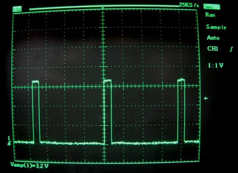

Но я вам всетаки советую стабилизатор на 3,3 В . При 5 вольтах у микросхемы 4013B единица должна быть не менее 3,5 в (по документации) и сигнал канального импульса от приемника может приниматься не уверенно (именно для того в схеме диод последовательно и поставиличтоб снизить питание и порог переключения соответственно. Пороги для кмоп обычно 0,7 и 0,3 от питания и не стоит подавать сигнал между этими уровнями если нужна стабильная работа ). В том приемнике что я выше фото приводил стабилизатор внутри выдает 3,26 в и импульсы на каналах имеют такой же размах. На всякий случай;) вот выход одного из каналов приемника (фото с осциллогрофа)😁.rcopen.com/files/4b571def9970730077eb459e
