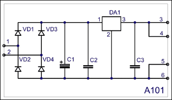

Микросхемы стабилизации напряжения, маркируются типа как К142ЕН5А, обзываются КРЕНками, по буквам в маркировке. www.radioman.ru/sprav/1/kren.php
Блок питания с такой штукой обеспечит стабилизированное напряжение для рульмашинки 5 вольт из бортовых 12.
www.masterkit.ru/images/magazines/1_RL_7_03.gif
Так как микросхема греется, то ей нужен радиатор. Только как такой блок работает я тоже не знаю.
