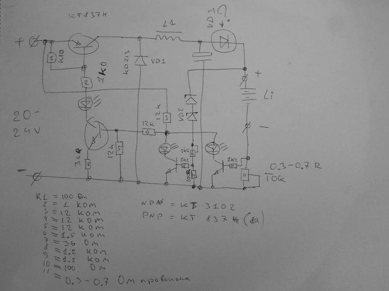

Psw
Не так давно наспех рисовал схемку своего простейшего зарядничка в теме Элементарный Li-Pol зарядник.
Регулярно пользую ентот зарядник более двух лет, правда не так много циклов всего - я думаю 100-200 циклов, ремонты моделей много времени занимают - летаю гораздо реже чем ремонтирую.
Однако за 2 года при комнатной температуре вых напряжение убежало не более 0.01-0.03 вольта - подстроечник так и не крутил ни разу, хотя контролирую на всяк случай.
Недавно расковырял его - на схемке неточности есть:
  1. R7=36 Ом у меня стоит, но снизу закорочен - без него возбуд лучше.
  2. Эмиттер с шунт резистором транзистора ограничителя напряжения подключен непосредственно к минусу заряжаемой АКБ. На схеме между ними стоит резистор 0.5 примерно ома для ограничителя тока…
  3. Полазил по схемке с Осциллографом, Добавил положительную ОС по переменке для ускорения переключений Силового Ключа - последовательно R=1k2 и С=N12 между базой самого левого на схеме NPN транзистора и коллектором выходного PNP ключа.
  4. С целью увеличения МАКС возможного тока пытался ещё вместо КТ837 использовать IRF 4905 с похожей обвязкой - но нагрев силового ключа уменьшился незначительно - потому добавил только пункт (3).
    Никаких дельта-пик такая схемка не умеет - это всё на МК надо писать.
    А вот ограничить ток/напряжение в обычном импульсном понижающем преобразователе весьма просто - что я и содеял.
    Если нужны переключатели напряжения заряда на 2S-3S-4S литий - то их лучше сделать - задублировать цепь из стабилитронов и подстроечника несколько раз - для каждого напряжения свой ограничитель, переключать джампером.
    Для переключения тока можно точно так же несколько в параллель токочуйствительных резисторов - можно типа 1-0.5-0.25 Ома и джамперами двоичный код набирать.
    Для себя я решил проблему проще - покупаю только моторы/реги под АКБ 3S литий - потому у меня только одно вых напряжение.
