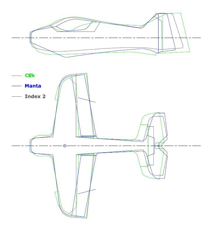

За основу взяты пропорции, показанные на такой сравнительной схемке:
Что-то недолго порисовал в кореле, чертежей, как воиццо толком не делал, распечатал подошедшие контуры, профили, и выгнал на принтере.
