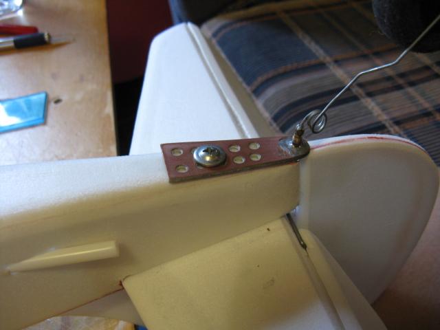

Доброго времени суток. Хотел задать вопрос автору топика Misterio. Вы не сможете более или менее точно оценить вес (ещё лучше было бы взвесить) узла заднего колеса-дутика? В смысле - вес узла в сборе: колесо, стойка-пружина, шарнир, пластинка крепления, саморезы/винты/гайки, качалка… Вот того, что изображено на этой фотке:
rcopen.com/files/4a6c75929970730077cf838f
Был бы очень признателен. 😃
Misterio
к сожалению немогу так как этот узел сейчас приклеен на эпоксидку. Но весу там мало…пластиночка текстолита и втулка с проволокой…
