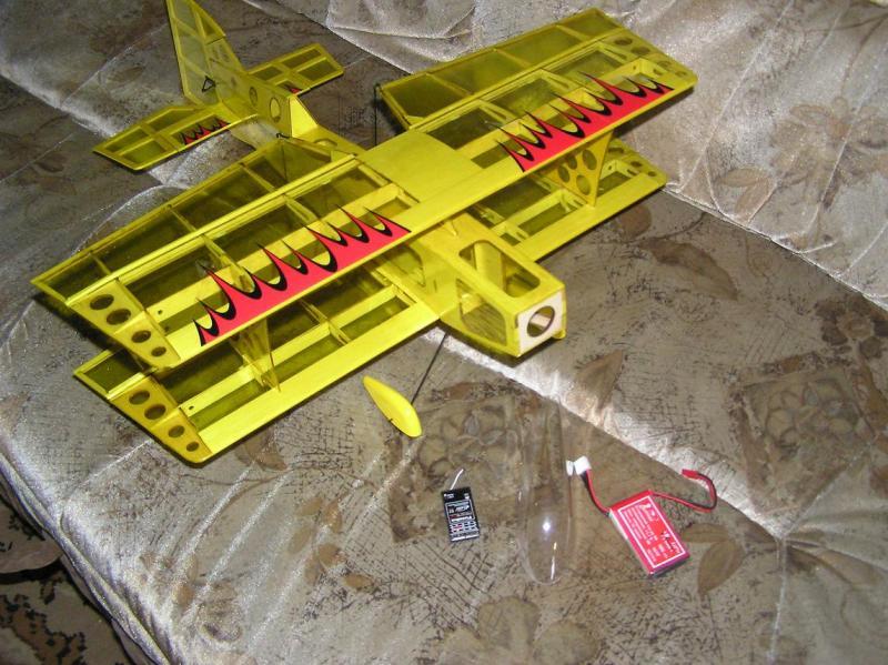

Вот именно, пока не понятно с начинкой - рекомендует (ElectriFly RimFire 28-22-1380kV out-runner motor). Где брать, ума не хватает ?

Из начинки, имеется только приёмник (второй по счету)

lemlem, я понимаю, что глупый вопрос, но у меня не DT2205/38, а DT2205/46 ?
Я понял, что отличается количеством витков. Батарейка 3-350мА. Пробовал разные винты, идеально 8х4. Даже, 8х4.3 уже батарейку сажает за 1 минуту 😃 … 7х5 прикольно (какой то серый за 250рб), но мой зум срывает на малых скоростях 😵
Может DT2205/38 заточен под две банки липо?
Кстати, мой DT2205/46, с другими винтами - кроме 8х4, ничего не прибавляет - обороты падает, тяги не хватает, батарейку сажает несколько раз быстрее, а разница 8 витков 😊
В принципе уже готов ехать в пилотаж и покупать DT2205/38
Ещё умные люди порекомендовали “мотор 2209, рег 12-15 А, сервы с усилием 08-1.0, батарею 3S500-3S800 15C” …
По моему, перебор?

Не перебор - переборище! Летал на обоих двигах и DT2205/38 и DT2205/46.
для 38-го ставил винт ГВС 8х5, для 46-го ГВС 9Х5, оба не слоуфлаерные… Батарея при этом была 3S450, регуль - Marcus10. Батареи хватает на 4-5 минут колбасни… Чуть больше понравился вариант DT2205/46 с 9Х5 (для Riot), для мини Зума больше понравился вариант DT2205/38 с 8Х5 и батареей 3S300…(но для него это все-же тяжеловато)
Почему у вас 3S300 высасывается за 1мин - не знаю…
…Кстати, на фотке у вас рядом с самиком валяется акк пилотажевский - типа 3S350 или 3S500 - этот вариант не подойдет - этот акк на 10С и будет проседать под полными оборотами DT2205 с указанными винтами. Нужен хотя бы дуалскайский 3S300 или 3S450 на 25С…
Gintas
“типа 3S350” … бот блин где собака порылась! … а я то думаю, че не так - в пол газа вроде тянет нормально, если на полную - моделька не предсказуемая!
Я понял, что 25С - ток разряда ? Надо почитать где нить про это!
Спасибо ещё раз!

ну на, пратиффный 😉 , линейка любимого размера (полметра), крылья верхнее и нижнее идентичны. Вес обтянутой (хреново) бальсы 93 грамма. Удачи!
ЗЫ. что непонятно-руль высоты на петлях или как щаз на пленке? наверно петли надо.
ЗЫЫ. машинки на хвост думаю HXT500 hobbyking.com/hobbycity/store/uh_viewItem.asp?idPr…
на элероны её хватит или 900 поставить? hobbyking.com/hobbycity/store/uh_viewItem.asp?idPr…
по двиглу и аккам пока не определился, или 2S с 2200 Kv или 3S с 1300Kv
