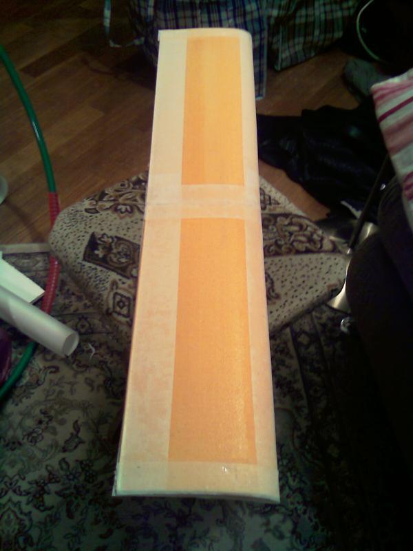

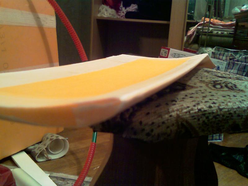

Вот такое решение: обтягиваю калькой только кромки (у маленьких крыльев - только с одной стороны, у больших - с двух).
Кстати, обтягиваются идеально гладко и прилипают отлично. Разглаживаю карточкой… ну не карточкой, а листиком пенопласта. Консоли чуть повело, но терпимо и главное, симметрично. Прогиб 6мм на длине 40см - будут немного похожи на крылья чайки.
Использовал ПВА, разведенное водой - для облегчения. В заключение буду еще обтягивать скотчем - но на холодную, без утюга.
