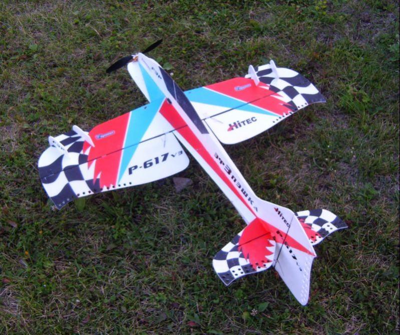

Хм… А я бы не стал заморачиваться с обклейкой стаба и пр. Т.К. потолочка прекрасно красится краской из боллончика. Сам так красил (и сейчас крашу) свою F3P - и ничего - все норм. И даже шкурить ничего не надо 😃
Главное, соблюдать технологию при покраске и тогда будет все норм.
Ну если все же есть желание обклеить стаб, то я бы не стал использовать кальку 😉
Лично я использую для этих целей миллиметровку от самописца (НЕ чертежная). Клею на обычный, жидкий ПВА. Технология проста, и очень схожа с технологией поклейки обоев:) : Пропитываем бумагу клеем, наносим, удаляем складки. Усе! Случается, что во время высыхания бумага вспучивается, но это норм, т.к. при намокании она расширяется. Когда она высохнет - все будет норм. Ну и потом сверху покрывал оракалом. Но это я делал на ДВСах. для усиления, и защиты от касторки/масла/метанола.
В вашем же случае, я советую не заморачиваться с обклейкой - а просто тупо взять и покрасить краской из боллончика 😃 Быстрее, красивее и, главное, легче! 😃
