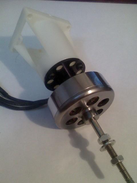

вот фото моего движка который шел с самолетом
диаметр 37мм высота 14мм диаметр вала 4мм, больше про него ничего не знаю, с винтом 10*4,7 выдает тягу в вес самолета, с акком на 1800мАн летаю 15-17 минут в пол газа.

Может Вам посмотреть с нормальным креплением пропелера мотор??
Что то похожее на это-
www.hobbycity.com/hobbycity/…/uh_viewItem.asp?idPr…
www.hobbycity.com/hobbycity/…/uh_viewItem.asp?idPr…)
на них можно и пропсейвер попробовать поставить на тугую резиночку
А какое крепление винта считается нормальным? У двигателей что на фото нет резьбы на валу, не представляю как винт прикреплять, или надо покупать переходники еще? И такой вопрос, на средней ссылке на фото видно что с двигателем лежат еще какие-то части, я думаю что это и есть переходники, они продаются с движком или их надо докупать отдельно?
я считаю"нормальным" крепление цанга или адаптер и нет проблем с креплением пропеллера на вал- рассверлил поднужный диаметр проп если нет специальной шайбочки и все проблемы.
Главное когда ставишь цангу укоротить вал двигателя так чтобы между цангой и корпусом мотора не осталось промежутка где виден вал мотора.С тех пор как стал так делать не погнул ни одного вала.
c верхним идет адаптер и пропсейвер(синенький справа) на фото видно
у среднего в комплекте только адаптер который прикручивается болтиками
у нижнего в комплекте так называемая цанга которая надевается на вал двигателя и обжимает его когда Вы затянете гайку пропеллера
