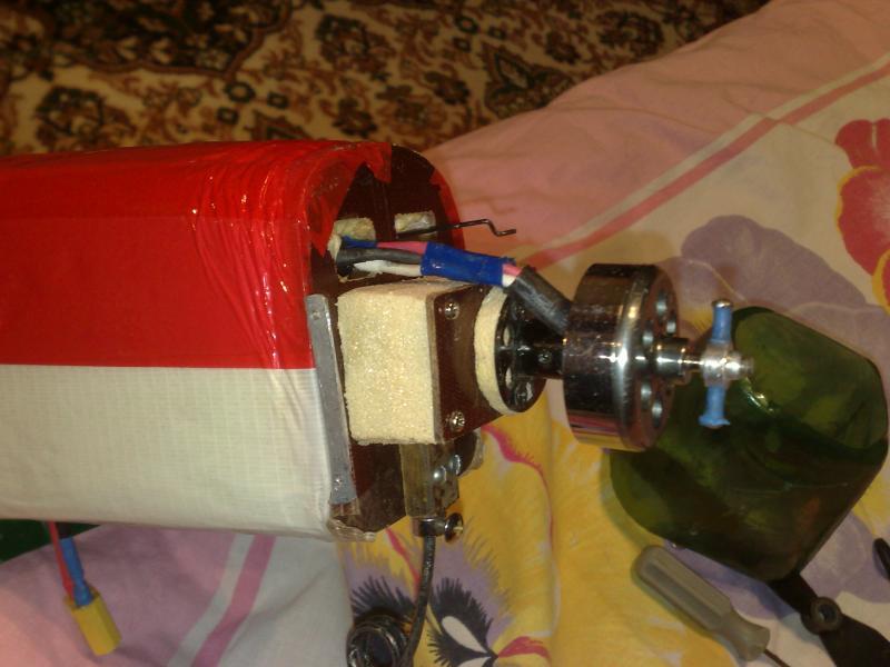

Морковка кстати была жуткая, скоростная(только мокрая земля спасла). Вот, разобрал морду, срезал треснувший пластик, как видно пенопласт абсолютно целый только слегка деформировался(он гнучий)😃. Совет всем: покупайте модели только из EPO либо ЕРР(еще крепче), обычный пенопласт бы точно не выдержал. И Обязательно усиливайте фюзеляж и капот самоклеящейся бандажной лентой со стекловолокном а не обычным скотчем(на рисунках видно) и не армированным серым. Не очень эстетично зато крепко и просто. Сверху красите ее перманентным маркером в любой цвет. Бандажная лента не тянется и способна выдерживать чудовищные нагрузки(видите капот даже целый). На мотораме только микротрещины. Вообщем фигня, сделаю все будет лучше и крепче нового(я движки у мотоциклов на коленке перебирал). Как видно на фото в морде груз его я естественно уберу т.к. морду буду усиливать а если понадобиться вклею груз потом в капот. Хочу из тигера сделать неубиваемый самолет чтоб потом сын попробовал а себе(чувствую что “заболел”) еще что-то хочется(ну это в будущем).😃.
Кстати выкосы организованы самой моторамой-она у нас “кривая”. И еще-штатные резинки г…но, я купил такие-же только из хорошей резины, не рвутся, ставлю по 6 шт.
