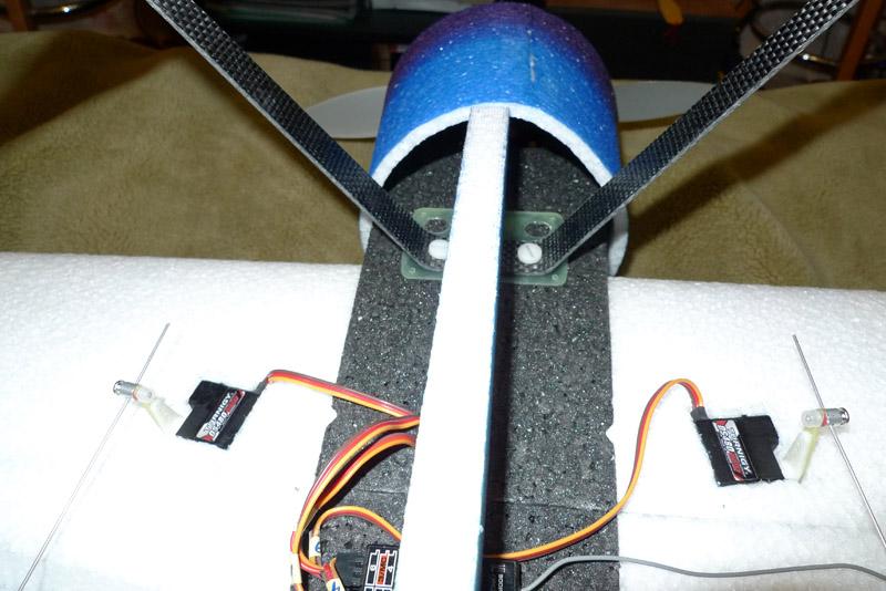

erno
Вот так, тяги и кабанчики параллельно фюзеляжу, но под углом к оси подвеса элерона, на мой взгляд нехорошо:
На такой длине тяг может и без разницы, но если их сделать покороче будет подклинивать, затруднять работу машинки. Раньше начнёт люфтить.
А вот так, кабанчики и тяги перпендикулярны оси, лучше:
