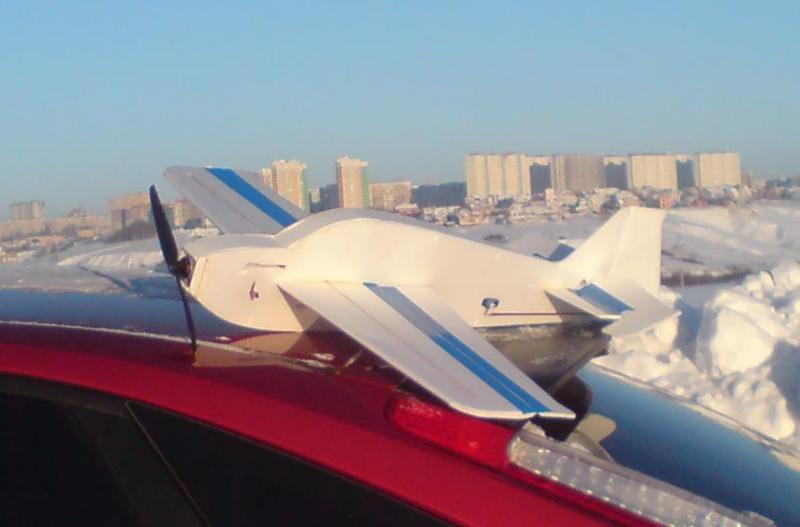

Вот и я наконе-то облетал Слойку-АМ. Очень понравился самолет в полете! Медленно летает, успеваешь продумать маневр Начинка: винт - DD-9050, регулятор - HobbyKing 12A BlueSeries Brushless Speed Controller, аккумулятор - Rhino 610mAh 2S 7.4v 20C Lipoly Pack, один удлинитель от регуля к приемнику 10CM Servo Lead (JR) 32AWG Ultra Light, руль высоты и направления - HXT500 5g, элероны - HXT900 9g, мотор - 2205C 1400Kv, приемник - OrangeRx Spektrum DSM2 Compatible 6Ch 2.4Ghz Receiver. Взвесить не могу, весов точных нет. Первый самолет, который сам построил. Первые резы потолочки были кривые, в будущем получится лучше. В крыле рейка сосновая, угля в не нашел подходящего.
rcopen.com/files/4d2b0d439970730077e526e0
Maxicus
Sozdatel:
…наконе-то облетал…
Очень красивая фотография. 😃
Жаль, что Слойка “голая”… 😢
Ей хоть фонарь бы… 😃
Sozdatel
Хотелось сначала облетать, теперь буду искать акрил и рисовать ) и аккумуляторов надо еще пачку прикупить. 3 пака без остановки влегкую отлетал, по 8 минут на каждом и зарядник еще слил 100 mAh (проверил остаток ради интереса). А то 30 минут ждать не охота, даже при параллельной зарядке током 2С. Пробовал в симуляторе похожую модель, в живую гораздо лучше! Большое спасибо, Maxicus!!!
