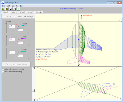

вогнал тут в winlaengs параметры своего строящегося самолётика. и как-то в непонятках.
вопрос в разносе плоскостей по высоте.
два варианта. на какой ориентироваться? собсно центровки на это вяжутся. и шасси прицеплять опять ж 😃
рассудите, поясните, умные люди.
