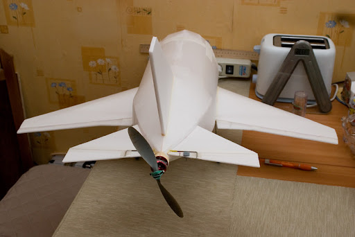

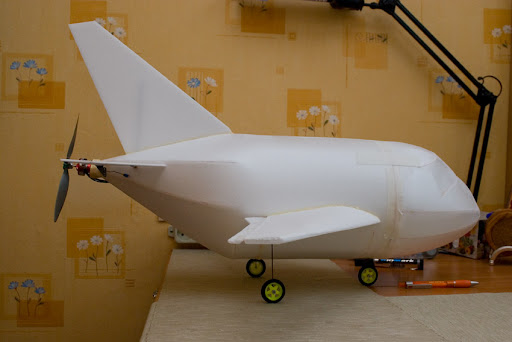

практически готов к облёту мой толстопуз.
немного затяжелил 😦 312гр.
мотор cf2805-1600kv. пропы или 8x6 (~230-240г тяги на двух банках) или 7x7 (с этим не мерял тягу).
жду погоды.

ALT, поставьте еще и горизонтальные распорки в районе моторамы. Хотя бы из одного слоя потолочки. Вроде жестко, но при посадках фюз все- равно малехо деформируется, и есть возможность цепануть винтом за боковую стенку. Это уже из опыта
Я с вами согласен. Но у Вас то он выполнен в один слой, а у меня труба в трубе, по этому жёсткость тут нормальная. Вот опробовать не получается ни как. Обибно. То погода не позволяля, тут вроде день вчера не чего был, но дома сижу, простыл, температура под 38. 😦 обидно. Я вот взял пропеллер 10*4,7 попросту обрезал по нужному диаметру, понимаю, что нельзя, но вот тяга появилась. По полу сам себя тынет, а то ни как не мог, даже помаленьку сдвинуть. Ревёт, а толку ни какого. Ну теперь одно, погода чтобы посмотреть что вышло?

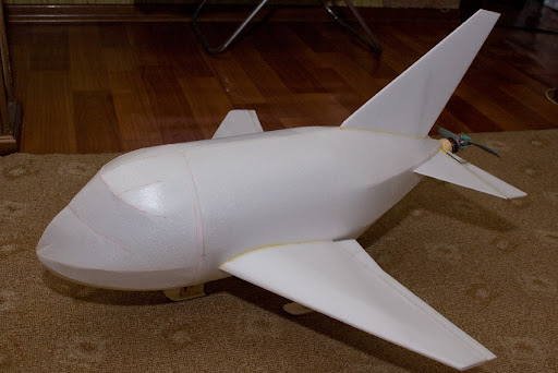

не летает он. Два дня мучал, что только не пихал в него. Единственно уже три банки воткнул, тогда вроде начал чтото делать. Проблема в том, что когда винт толкаешь в трубу, сразу меняются его характеристики. Пробуйте, может у Вас и полетит. Я видео выложу чуть позже. Где у Вас находятся крылья? У меня он получился практически на начале крыла. И то ещё назад тянуло. Надо наверное проще делать. Вон Денис сотворил, и я уверен что он полетит!!! Потому как если и мотор не пойдёт, всё можно изменить. И винт тоже. А в трубе ограничиваешься пространством. Вообщем я разочаровался. Но хотелось попробовать. Попробовал. 😃
Попрбуйте шаг винта максимальный и лопасть узкую (не SF), мотор пооборотестее и потяжелее, чтобы центровку вперед сместить. Расходы нужно поменьше, особенно на взлете.
разобрал я уже все. 😦 обиделся я на него!! 😦 Вернее как, всё по снимал, а самоль повесил на гвоздик, пусть весит как достояние Республики!! 😃 Спасибо конечно за совет. Пробовал я всё, три разных мотора, и винты всякие, из того что у меня было. Вообщем перегорело всё. Буду делать другой.
Да. Я тоже понял, что винт нужен свободный, не в трубе. Моего движка явно не хватает.
У меня вес 460г. а двиг с тягой 1200… и проп 11х5 иначе не летит, да и так очень вальяжно в воздухе. Если на выходных не лень будет верну в него движок и сниму видео. Пробовал делать маленький как у вас, не летит гад. Поэтому и смастерил такого монстра, из принципа, чтоб полетел:)
Боьшой тоже проблемный. Не так то просто в этой трубе нормальной тяги добится. Не знаю, как Японци на нём летают!!?
Вот примерно так летает у меня, если это можно назвать полётом?! 😃
так голимо тяги не хватает и центровка по моему задняя.
Это немного есть. Чуть чуть. Но вот основное, тянуть то нечем, вернее есть, но не хватает. ревётЮ ужасть кака!!! А толку ни кокого.
