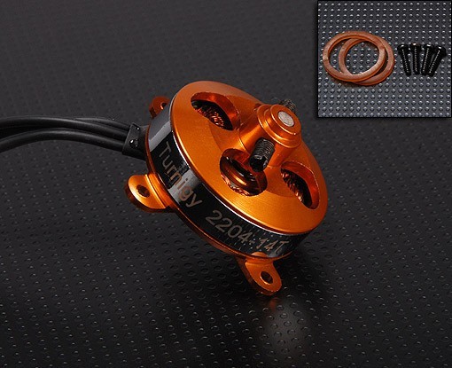

afa14
Пересел на лазер. После кряка немного жестче и рещче. Силовая с кряка (2205с, 9*5, 10А, 500 2 банки)
Brullex
afa14:
У меня Лазер с 2204 с 9х5 - да и то кажется очень резкий, хочется движок по слабее и безветрие.
afa14
странно. мой 2204, вот такой
с 9х5 скисал
касаемо безветрия, летаю исключительно в зале
