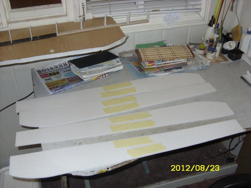

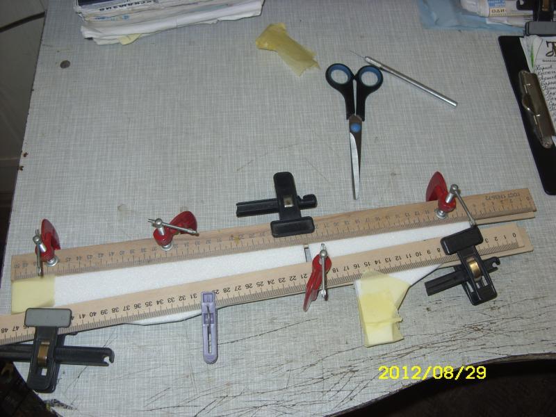

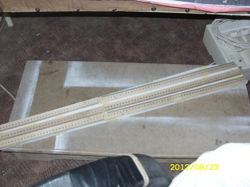

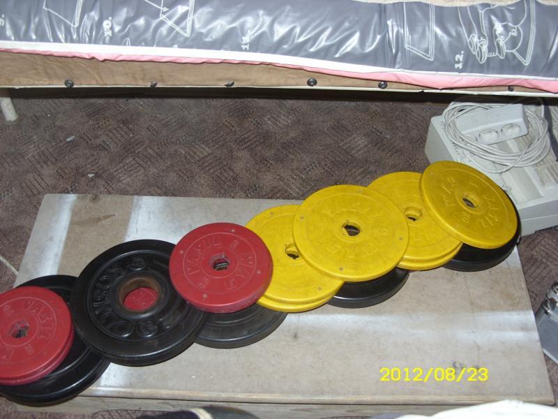

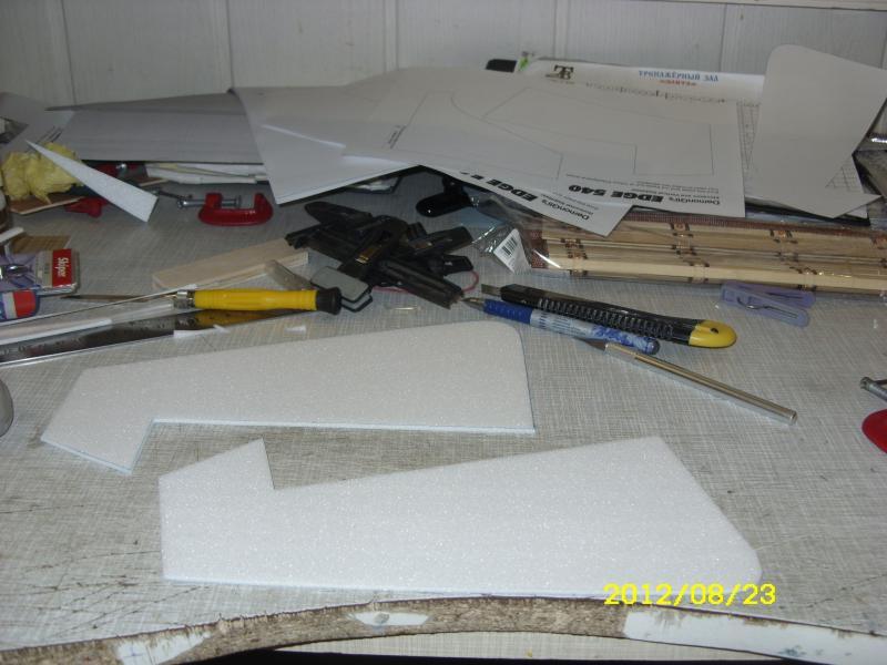

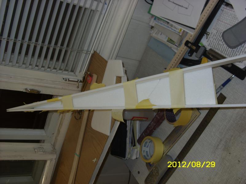

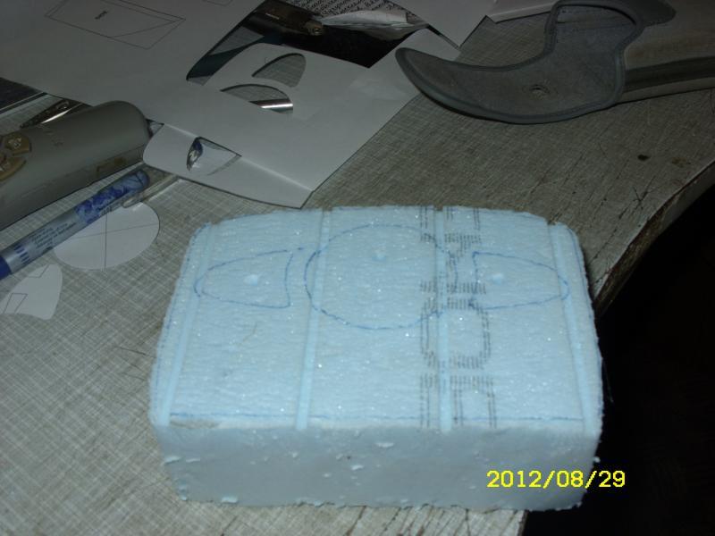

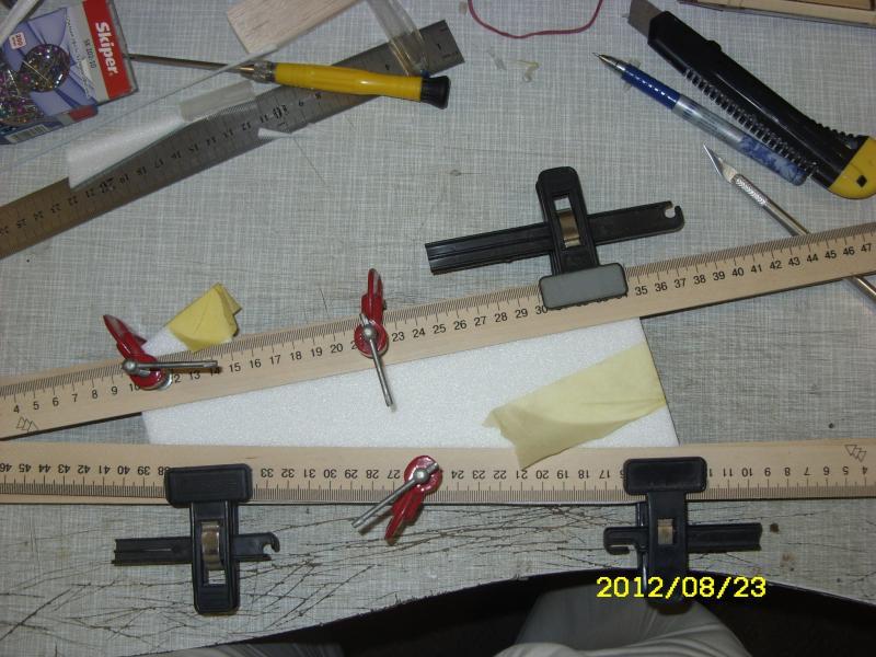

Собрал недавно Эдж, но в уменьшенном масштабе.
Размах - 900 мм.
Вес - 500 г.
Электроника: двигатель 2822 1450 kv, регулятор 20 А, аккумулятор 1300 mAh 2s, винт 10/6.
Облетать толком не дали мошки, сейчас их огромное количество на поле. И кусают) Была задняя центровка, так что на виражах неустойчивый. А в целом приятный в пилотировании самолёт.
