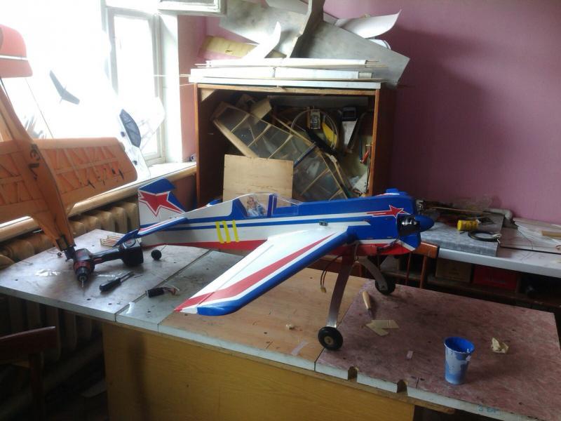

[IMG][/IMG]
резали, клеили, размечали, думали…

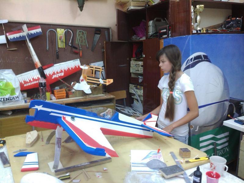

[IMG][/IMG]
[IMG][/IMG]
отделывали, красили…

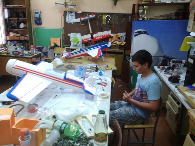

[IMG][/IMG]
[IMG][/IMG]
[IMG][/IMG]
опять думали

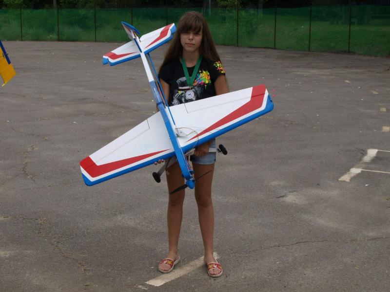

бессонные ночи, и мы готовы к соревнованиям!!!
[IMG][/IMG]
перед стендом Таганрогские моделисты!!!
[IMG][/IMG]
[IMG][/IMG]

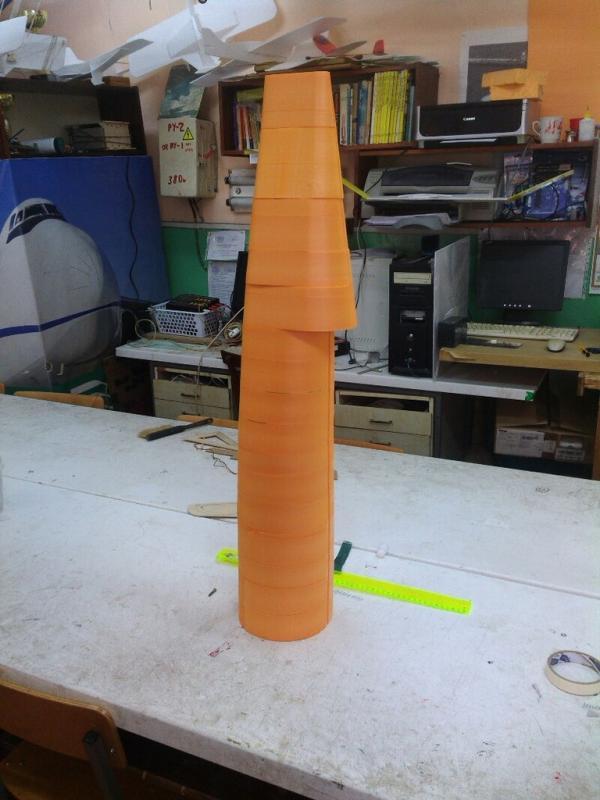

Старые болванки где то пылятся, даже незнаю. Но делал их просто, вырезал из фанеры вид сверху клеил на нее пеноплекс и струной вырезал по двум шаблонам. Первый шаблон это просто первое сечение фюза, половина круга (то есть полдиаметра фюза), а второй последнее сечение. Все конечно делается с учетом толщины применяемого материала. Поэтому нижняя часть формуется полностью на болванке, а верхняя на ней же из двух частей. На фотках должно быть понятно.
Это понятно, ещё такой вопрос, верх с низом склеиваются просто встык и всё?

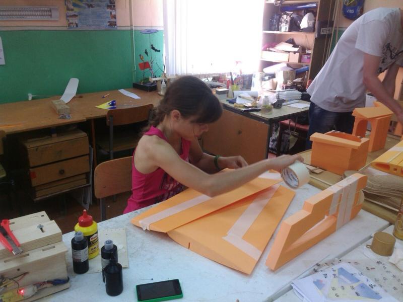

И вот заложил постройку фюзеляжа, на болванке погрел феном подложку для придания формы и жесткости.
Делаю фюзеляж из двойной подложки, промазал клеем и на болванку.
Алексей, подложку склеивал и формировал сразу две, или по одной формировал, а потом склеивал? И ещё, крыло вклеивается просто в фюзеляж, без усилителей? (или как это правильно называется).
Формовал не по одной, а сразу две. Как бы немного каждой придал форму, но грубо, потом промазал клеем и вместе на болванку. Потом уже грел феном. Дал схватится клею и все половинка готовая. Крыло вклеивается просто так без “усилителей”. Вырезаю в фюзеляже по профилю крыла и вклеиваю.
