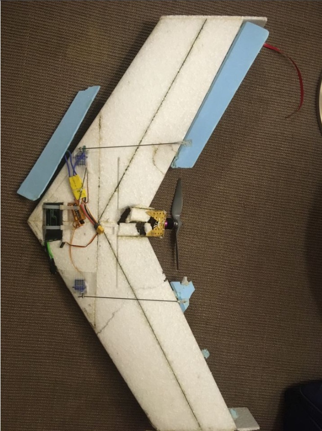

Именно этот самолёт 2217 на 1700 и 3 банки с пропом 9*6 не смог осилить, на полной скорости потеря управления из за изменения геометрии и привет планета.

Абсолютно безграмотный монтаж управления, так что ничего удивительного.
“Именно этот самолёт 2217 на 1700 и 3 банки с пропом 9*6 не смог осилить…” Посмотрел фотку пристальней,похоже на шарик больше чем ЕРР .по характеру излома крыла. Самопал низкопробный-однозначно ,а ТС пишет :обычный торик из пилотажа . НО ГЛАВНОЕ-летал и пытался побить какие-то рекорды скорости. Россия…😦,умом не понять!!😁
Модель не самодельная а фабричная, так было изначально.
А что не правильно?
А что не правильно?
Тяги лучше перпендикулярно к элеронам, сами тяги покороче, качалка в центре элерона, а не на самом краю, под качалку желательно пруток вдоль элерона для жесткости.
Тогда можно говорить хоть о какой то скорости ЛА. В том виде как оно сейчас, паразитических колебаний там - мама не горюй…
В принципе со всем перечисленным согласен, но всё это не критично до такой степени чтоб модель не летала. На своих моделях периодически нарушаю эти правила, на их полёт это не влияет. Лично по мне то самое зло в разбитой модели это сервы снизу. При посадке они сломаются гарантированно.

Да ну? Кроме всего перечисленного выше (что абсолютно верно) элевоны похоже из обычной пены и ничем не усилены, даже скотчем. Вероятнее всего был словлен рулевой флаттер, развитие которого компенсировать нечем.
Это не гарантия грамотного исполнения.
Ну да. Эта конструкция не для скорости, а пена, использованная на рулях, довольно жесткая (в разы по сравнению с ЕПП). Хотя, конечно, стоило весь самолет зашить хотя бы скотчем.
Лично меня больше смущают усиления, расположенные не на штатных местах.
Да уголь туда понапихали от балды. Про не грамотное фабричное исполнение тоже соглашусь. Китайцы иногда такого понастроят. А вот с тем что такая модель летать не сможет не согласен. Тут многое от пилота зависит.

А кто говорил что она летать не должна? Торик (чешский TORO 300) использовался в основном для воздушного боя или для просто полетать с выполнением фигур пилотажа, но никогда для выжимания максимальной скорости. При неграмотном расположении серв (школьная физика и геометрия, можно посчитать процент потери усилия от серв) там хоть тяги были проложены в боуденах, т.е. управление было жёстче. И модель дорабатывали, оклеивали крыло и элевоны скотчем + дополнительно усиливали кромки крыла и килей армированным скотчем.

я вам уже писал, что дырки под сервы с завода, не дырявить же ещё дырок?

P.S. “Дырки” при желании закрываются пенопластом или тем же ЕРР. Тоже мне проблема неразрешимая.
