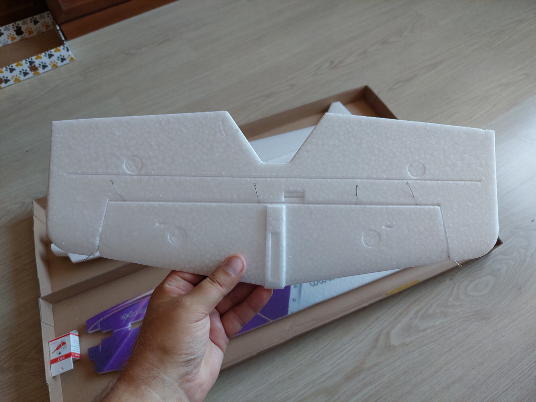

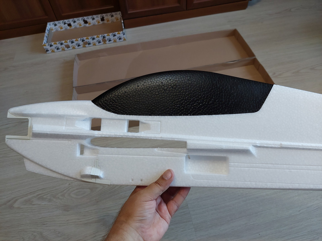

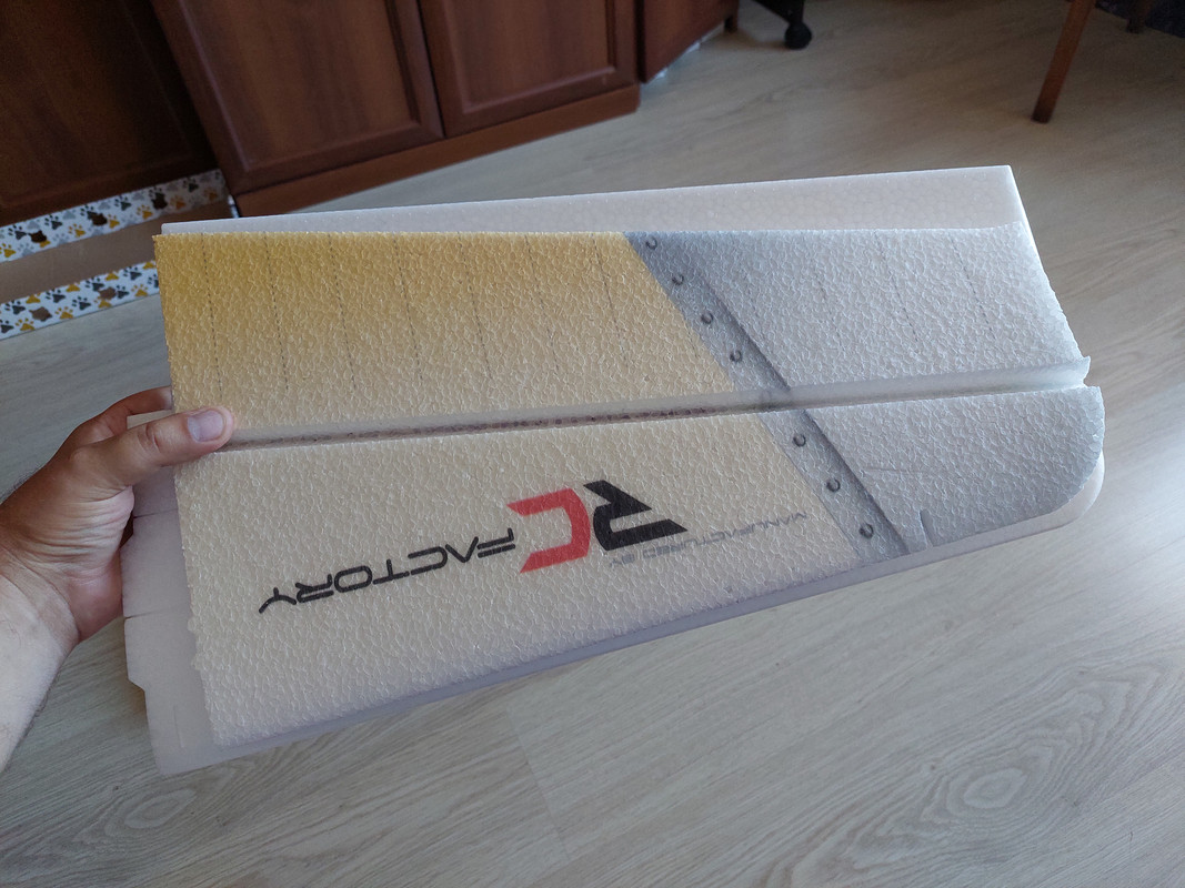

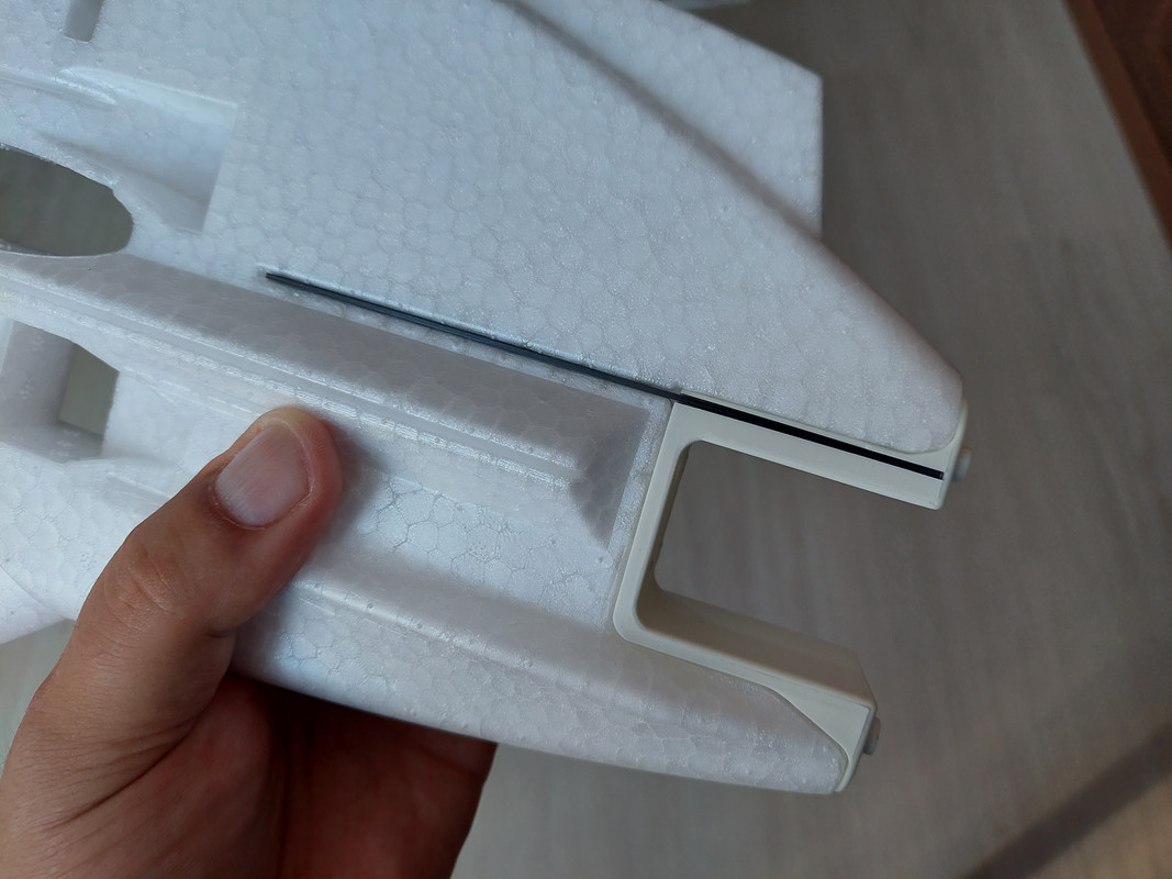

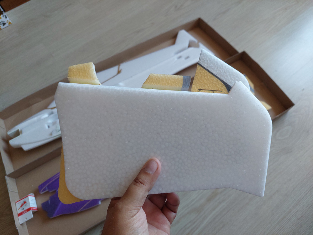

Отличается закладная под мотораму, шасси карбон вместо проволоки (но как карбон))) карбоновые пластины) Карбоновые рейки усиления фюза и крыла, вместо стекла.
В крыльях и стабе снизу есть отметки под карбоновые откосы, самих откосов нет в комплекте. Окраска другая и пленка уже нарезана.
Пока у меня лежит набор rc Factory edge друга, я могу их сравнить))) Сделаю несколько фото…

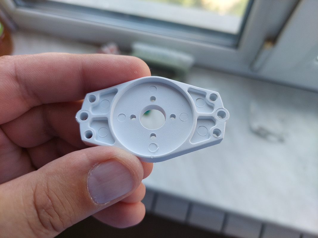

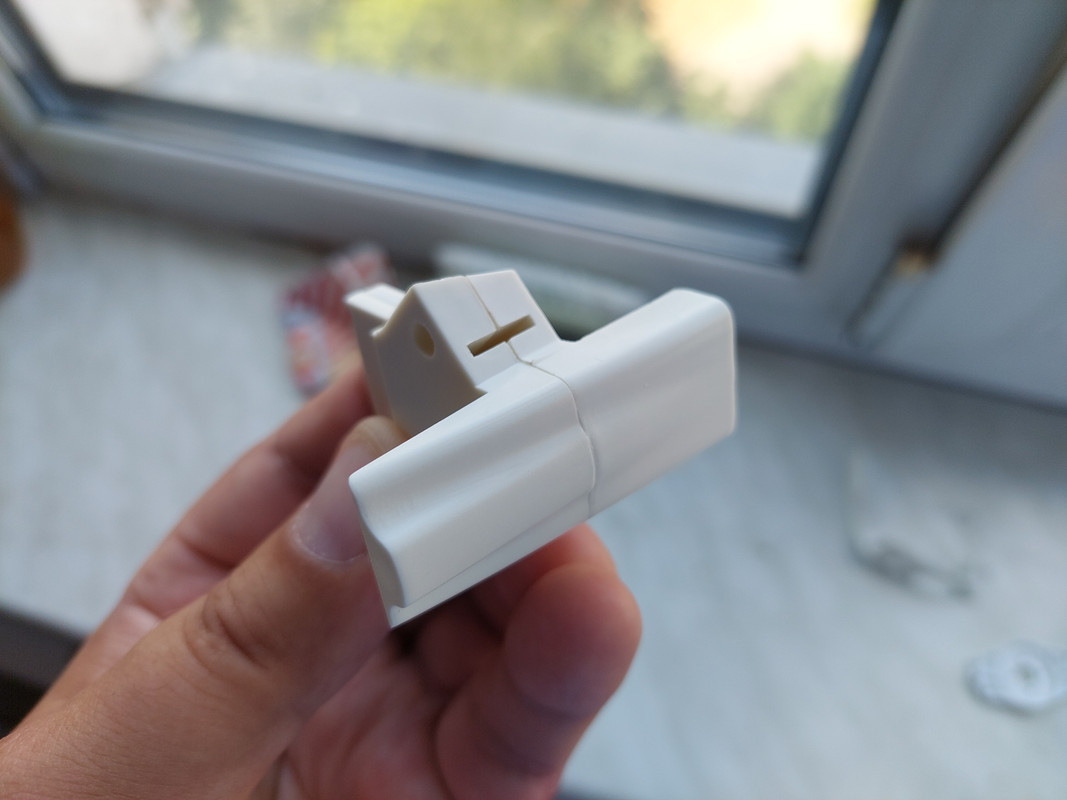

Что мне в ПРО нравится, то это моторама. У обычного из 2х деталей. При морковке легко ломалось место крепления мотора. У ПРО явно лучше. Собирай давай дальше 😉

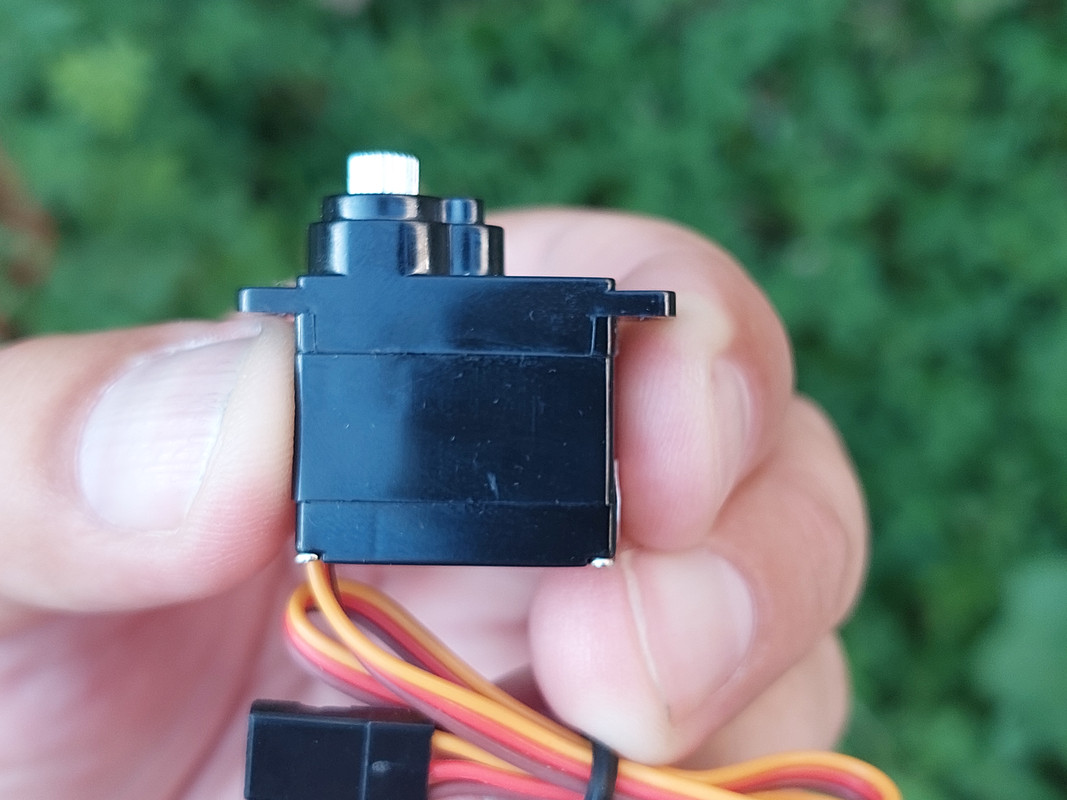

Заказывал я комплект BK+ (с мотором и сервами). Так вот сервы идут не те, что на картинках (красные родные multiplex-ы) а простые hitec-и. По паспортным характеристикам хуже да и по субъективным ощущениям классом ниже. А вот к связке мотора и регулятора придраться не смог бы даже при желании.
UPD: По сервам.
В комплекте на multiplex-rc.de заявлены Multiplex Nano Pro Karbonite (но их в разделе серв уже нет, видимо сняты с производства), вместо них по факту приложены Hitec HS-65HB+.
Чем “+”, которых я нигде не нашел отличаются от таких же без плюса, не знаю, но если предположить что ничем, то замена серв производителем привела немного снизила скорость и подняла момент. Но главное - они теперь не красные 😁
Да карбонитовые сервы не очень на мой взгляд… Сейчас с сервами вообще все плохо, есть только дорогие, Hitec, KST…
Да… скорей всего сняли с производства и упаковывают HS-65HB+
