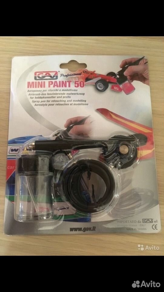

Ну если спрашивают-значит кому-то интересно. Приятно. Цвета согласно схемы окраски указанной в инструкции к “звездовскому” Су-30СМ
. И цвета, поверьте, совпадают с действительностью. Краски художественные, недорогие
(не реклама), аэрограф простейший внешнего смешения. (не реклама) Особенность работы с данной краской: несколько слоев и более густой состав по сравнению с нитро, иначе собирается в капли. Маски резал из обычной бумаги, закрепляя ее малярным скотчем по краям консоли. Струю направлял от границы маски-чтобы не задуть под нее. Как получилось мне понравилось. Расшивку наношу очень мягким простым карандашом (8М) соразмерно с чертежом. Заклепки накатаны большой металлической шестеренкой от старого советского будильника 😃. Ну, вот, кажется и все.
Спасибо. Но, все же, хочу еще помучить вопросами.😊 В схеме окраски сборной модели указаны цвета производителя “Звезда”. Ну или Tamiya. Как они соотносятся с палитрой Decola? Потребовалось ли Вам самому смешивать цвета из набора для получения необходимого оттенка? Или брали готовый цвет и просто подбирали его насыщенность количеством слоев? Поясню свой интерес. Я пользуюсь Питерским акрилом “Ладога” и у меня есть проблемы подбора нужных цветов. К тому же эти краски после нанесения заметно темнеют. Как в этом плане ведет себя Декола? И по маске… Обратил внимание на четкие границы цветов. Как я понял, маска просто лежит на окрашиваемой поверхности и закреплена от смещения в двух-трех местах скотчем. При нанесении краски края должны намокать и коробиться. Как Вы с этим справляетесь? Извините, если напряг своими распросами. 😊 Покраска в точные цвета прототипа и реалистичная расшивка придают модели впечатляющее сходство с оригиналом. Очень уважаю тех, кто не жалеет времени на эту трудоемкую работу. Попробую и себя как-то к этому принудить.😄
