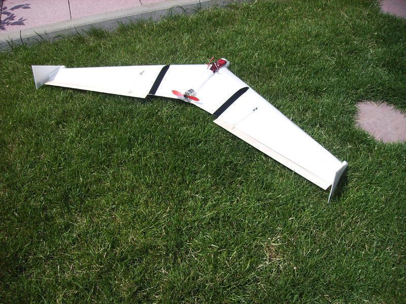

А вот и мой крыл (toro 300). вес с батареей 480 грамм.
pilotage 2213/20
винт 8*6 и 9*6
банки 3 1500 (хватает на 15 мин и более при постоянном газе в 3/4)
рег stamina 20A
сервы из спектрумовского набора
приемник спектрум
перетяжелил за счет самодельной мотораммы из оргстекла и заклееных скотчем элеронов из голубого пенопласта. пузо прикрывает лист гофропластики. немного задняя центровка. летает как бешеный. сделал как 2 самолет (первый фан флай) использую в зависимости от настроения и метеоусловий. планирует только на большой скорости и немного тяжел при посадке. в целом очень веселенький такой самик.
