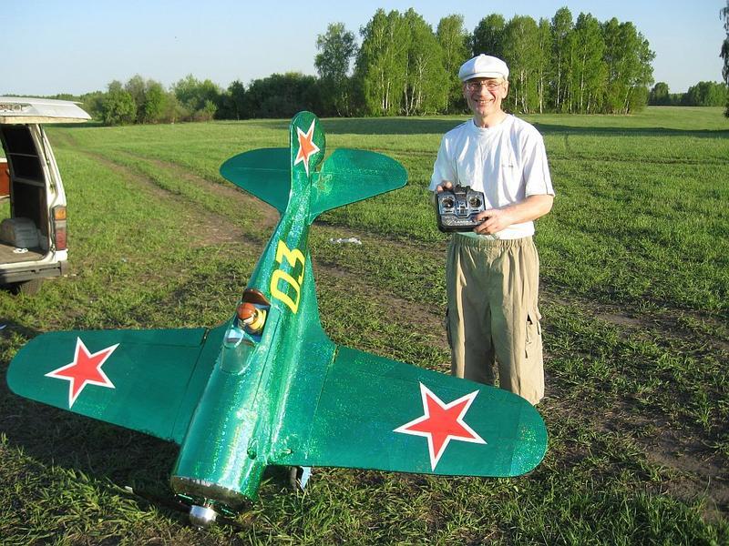

У нас в городе у такой красавец имеется, имел честь любоваться им
rcopen.com/files/4831cef19970730077fbfdeb
rcopen.com/files/000000000000000000000000
а чей он?
