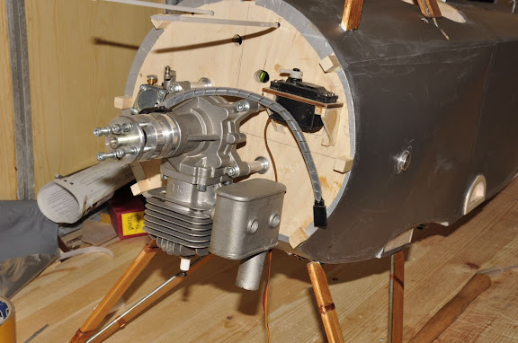

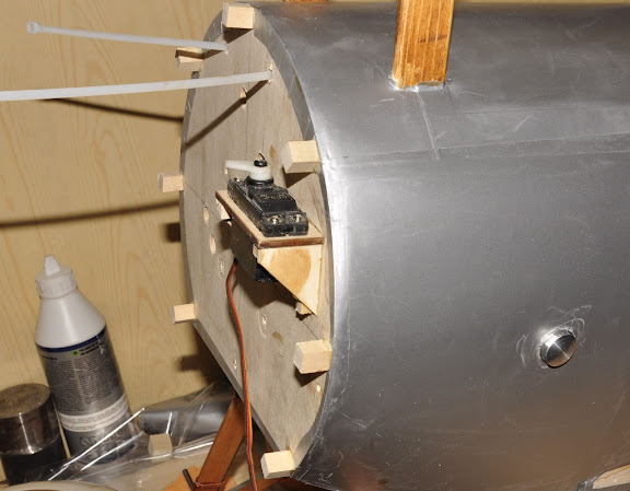

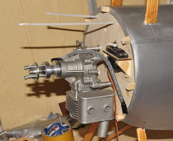

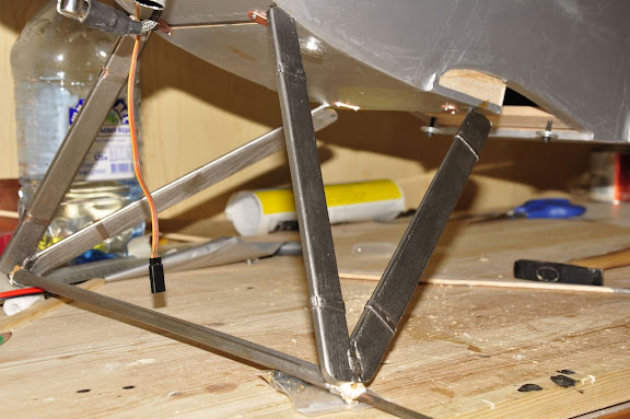

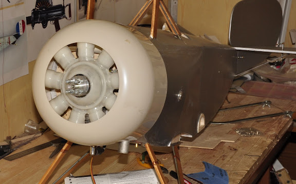

Установка движка, крепление капота, крепеж звезды. Фото
Предполагаю будет задняя центровка.
Это вряд-ли. Фаерфол слегка переделан, удлинен вперед. Мотор 30-ка. Как- бы не передняя была.

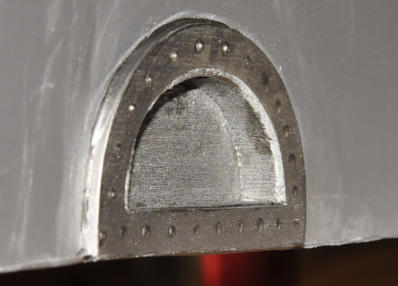

Приближается пора деколя. Все таки к сожалению, придется отказаться от российско советских раскрасок. Буду выбирать французике, у них красивей. Например такую

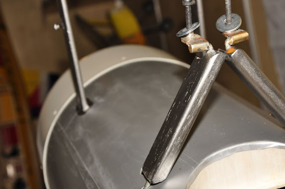

Красить обыкновенным Pinotex-ом, “орех” Они уже на раз окрашены. А по ЦТ завтра гляну
А разве стойки шасси и кабана не металл?
Эти металлом покрашу. Tamiya

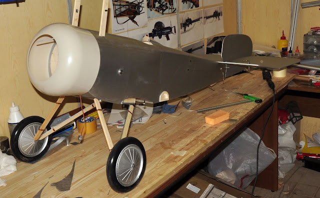

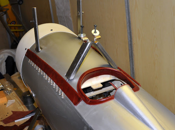

Забежал сегодня в мастерскую, за металлизировал деталюшки, которые должны быть железными 😃

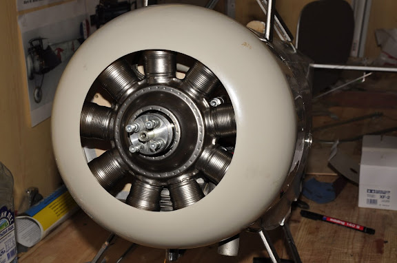

Замечательно! Хомуты и заделки стоек будут? А что про расчалки думаете? Олег,а про ЦТ забыли?😦[ATTACH]456224 Фото мего,примерка капота…
Работа медленно но верно продолжается. Сегодня произвел взвешивание. Остальное фото ЗДЕСЬ
Вез без акков, приемника, килсвича и бэков, это все в среднем еще грамм, ну 300 прибавится.
Так же произведен замер ЦТ. Все просто идеально, прямо миллим в миллим попал. Всю электронику гружу в ЦТ, и проблем не должно быть.
Выполняю просьбу м14
А вот и он сам
Олег, а чувака в кабину посадишь и центровка уползет.
:)Чувака посадить на жесткую диету
Он легкий грамм 60, решено же что он будет половинчатый, без копыт тобишь, и без перчаток, но с шарфиком:) И на этот случая я всегда смогу акк двинуть вперед.
