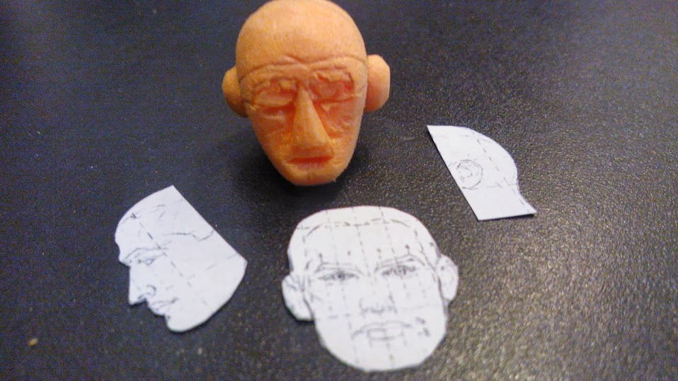

Масштаб подгоняю под самолет, получается мой летчик высотой 20см, материал - пеноплекс(20мм). Т.к. со скульптурой не дружу - соблюдаем пропорции по чертежам
обводим во фронтальной проекции
вырезаем, далее в профильной - вырезаем, затем по линиям изгиба(колени,стопы, бедра, плечи) разделяю фигуру(так, как требуется “нестоячий” пилот)), работу пока веду только ножом, нанизав на иголки части фигурки получил примерно вот такой результат
далее - голова, алгоритм тот же самый, но для удобства изготовления решил делать из двух частей(лицевая часть и затылочная) с линией разреза головы в районе ушей.
Так же покромсал ножом - результат получился такой
в итоге увлекся подрезанием\формовкой головы так, что она получилась гораздо меньшего размера, буду переделывать.
Так вот, готов буду выслушать советы по дальнейшему изготовлению, вариантам создания одежды пилота(я склоняюсь к оклейке бумагой и покраске). Возможно кто-то поделится своей простой технологией
