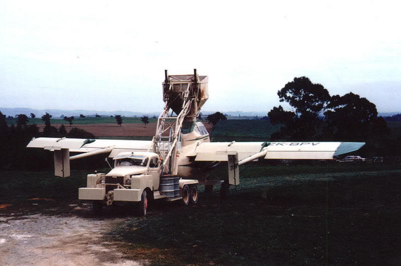

GSL
Letun007:
Это трактор и он должен выполнять конкретную работу, удобно обслуживатся и быть рентабельным.
С этой точки зрения мне вот такая штука сильно нравится. Прекрасняй обзор, что очень важно для сельхозсамолета. Загружать химикатами удобно. Есть кабина для перевозки механика. И все это в минимальных габаритах.
По своему симпатичная машинка.
