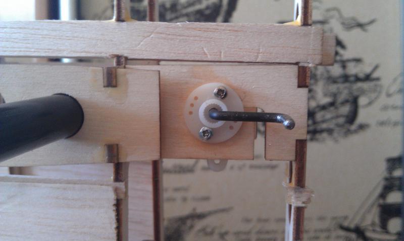

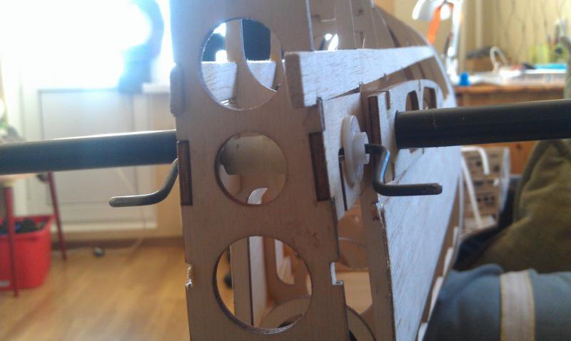

[QUOTE=пристав;6063751] спасибо!
решение вроде стандартное, но там качалка жесткая чтоле?
я думал делать на тросах, с Х перекрещиванием, тянуть аж из центра вюзеляжа, хотя можно пустить от задней сервы…
Я показал как реализовано управление рулём высоты
Рудер у меня управляется тягой от хвостового колеса там стоит качалка на оси
только не особо понимаю какой размер мне нужен…
может будет добр господин и даст пару ссылок?
РВ-жесткая качалка с тягой, качалка другая немного, вариант что на фото я забраковал.
РН-троса, как на пилотажках.

Если не ошибаюсь - в сообщении 43 - фото изготовления руля направления. Тогда там ошибка - задняя кромка не должно клеиться паралельно одной из сторон нервюр, а должна клеиться по средней линии нервюр.

я конечно не особо грамотей в сборках, но там принципиальной разницы нет, я считаю так и вот почему, эта коса она служит контуром, далее это все обклеится, а нагрузка не будет таковой дабы это было критично, проще говоря можно просто зашить бальзой и все…
это вы уже придираетесь на мой взгляд
и это не руль направления а высоты
на высоте понятно что к центру, чтобы перекоса не было и там это предусмотрено
Игорь, вы упорно не прислушиваетесь к советам и рекомендациям тех кто уже собирал похожие КИТы. Очень зря…
Конструкция рулей подразумевает зашивку бальзой…
Категорически не советую.Или плёнка или ткань.Но вы можете попробовать бумагу😁
